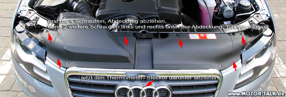

Nachdem ich gestern meine bestellte Abdeckung und das Füllstück abholen konnte, konnte ich heute endlich die Stoßstange wieder dran schrauben.
Wie erwartet ging das auch völlig problemlos. Der Grill ist passgenau und gut verarbeitet. Kann ich so auf jeden Fall empfehlen. Einziger Kritikpunkt ist, dass sich die zwei langen Schrauben (im Bild die beiden vorne am Anfang der Scheinwerfer) nicht festziehen lassen. Im Original Grill sind unten an den Klemmen zwei Metallstücke in die sich die Schrauben reinziehen. Bei meinem Grill fehlen diese. Da muss ich mir noch es einfallen lassen, denn so liegen die Schrauben nur lose in den Bohrungen.
http://www.motor-talk.de/.../Attachment.html?attachmentId=573059
Zum Füllstück sei noch gesagt, dass sich diese wirklich deutlich unterscheiden. Mein Original ist um einiges dicker und hat deswegen kaum in den Grill gepasst.
Bilder reiche ich morgen nach.
Hier mal zwei Schnappschüsse auf die Schnelle, aber eigentlich ist ja bekannt wie der RS5 Grill aussieht. Außerdem ist mein Wagen noch etwas eingefroren, muss dringend gewaschen werden sobald das Wetter es zulässt und als Fotograf bin ich eher weniger talentiert.
Die Optik vom Grill finde ich jedenfalls nach wie vor einfach klasse und schwarz mit Chrom Rand war auch die richtige Entscheidung. Was mir allerdings noch Kopfzerbrechen bereitet sind die Spaltmaße zwischen Stoßfänger und Motorhaube. Das hat jetzt allerdings nicht direkt etwas mit dem Grill zu tun.
Es wirkt so als wäre die Motorhaube immer einen Spalt weit offen bzw. als wäre der Stoßfänger einen Hauch zu weit innen (auf den Bildern ist das allerdings nicht richtig zu sehen). Zunächst dachte ich, dass ich beim Einbau irgendwas vergeigt habe, allerdings zeigen ältere Fotos dass das vorher ebenfalls schon nicht so schön bündig war. Ich scheine auch nicht der einzige mit diesem Problem zu sein. Gibt hier bereits einen Thread dazu und im Internet sieht man das auf Bildern auch gerne mal.
Mit Einstellen der hinteren Gummipuffer in der Motorhaube komme ich leider nicht weiter. Die sind bereits maximal reingedreht. Da muss ich auf jeden Fall nochmal irgendwo ran. Aktuell kann ich nicht am Auto vorbei gehen ohne dass mein Blick zur Motorhaube wandert. 🙁
