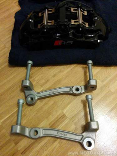

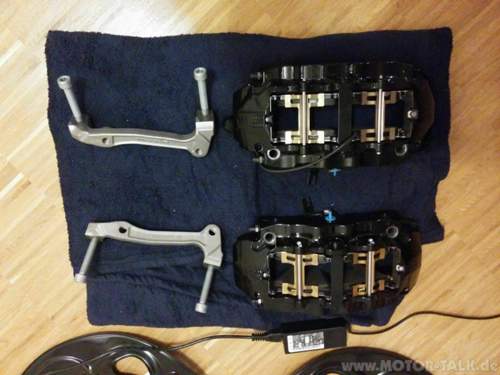

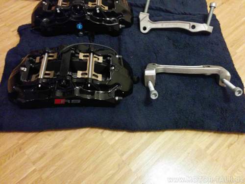

So, nun habe ich die Bremsanlage bei mir, Ich habe 2 unterschiedliche Sattelhalter für die VA.
EInmal die "geraden" und einmal die auf dem Bild.
Ich denke ihr habt alle die geraden dran, oder hat jemand auch die "schrägen" dran? Wenn ja bitte um Foto. Bin nicht sicher was besser aussieht.

Die asymmetrischen werden wohl bei den 365er Scheiben nicht passen. Denke, da wird der Sattel auf der Scheibe aufliegen.
Anscheinend sollen die nur dann anderst "schräg" im radhaus stehen??

Wie soll das mit dem Sattelhalter funktionieren? Da steht der Sattel ja völlig komisch und ungleichmäßig vom Radlagergehäuse ab, die originalen Halter sind gleichmäßig.
Von welchem Audi sollen die Halter sein? Normal sind die Halter immer am Sattel mit dran und sind nicht einzelnd zu bekommen, abgesehen davon das auf den Haltern keine Audi ET Nummern zu sehen sind.
Sind auf deiner RS5 Bremsanlage den Original Audi TN vorhanden? Wenn ja welche. Bei mir sind nur brembo Nummern drauf.
Ich habe am A5 keine RS Bremsanlage, aber ich habe genug RS Anlagen gesehen und dran geschraubt um zu sagen das ich deine Halter noch an keinem Audi gesehen habe, weder am R8 noch am RS6 oder RS4/B7 und die an meinem S4 verbaute RS Bremse hatte auch nur die normalen flachen Halter und nicht solche gebogenen.
Außerdem werden die Halter im ET Katalog nicht einzelnd angeboten und sind eigentlich immer mit dem Sattel schon verschraubt und auch lackiert.
Aber ich lern natürlich immer gern dazu und vielleicht schreibst du ja auch von welchem Auto/Modell die Bremse stammen soll.

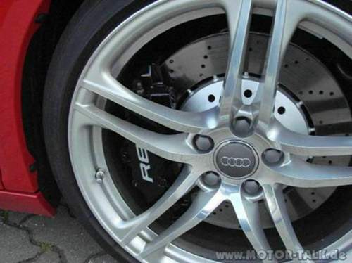

🙂 .. ja, die Sättel sind identisch und beim R8 sind die Sättel leicht nach unten versetzt - da hat man Dir sicher die R8 Halter mitgeliefert 😉
.. ich denke, das sollte die Halter erklären 😉
R8-bild-087
aha, aber montiert hat die noch keiner, bzw die werden dann wahrs. garnicht passen am A5?
