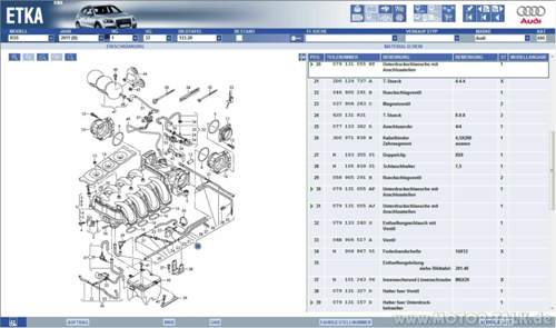

Gibts nicht irgendeinen Teilekatalog wo drinsteht was das Ding macht?
Weiter oben hat Scotty18 geschrieben dass der Motor in den Notlauf gehen wird, wenn man den Stecker abzieht. Schon ausprobiert oder ist das eine Vermutung?
der TANK vorne ist für diverse Aktoren am Motor zuständig! von daher läuft über das Drucksystem die Regelung des Motors...
Normaler Weise gibt es zu den Teilen (Unterdruckbehälter) und deren Ablegern, in diesem Fall also den Unterdruckschläuchen eine Explosions-Zeichnung im ETKA
Die hatte auch schon jemand rausgesucht, mal gucken ob ich das nochmal finde 🙂
Zweiter Beitrag in diesem Thread 😉
hier
Rs5jpg

ich muss das Thema hier noch mal nach oben schieben da ich noch 2 Fragen dazu habe die mir nicht 100% klar sind.
Es wurden hier ja "2" Lösungen angesprochen:
1.) Stecker ziehen. (wie Doctorben und Scotty schon geschrieben hatten)
2.) Unterdruckschlauch ziehen. (NICHT den Stecker vom Magnetventil abziehen, sonder an der gekennzeichneten Stelle (siehe Bild) den Plastikschlauch aus dem Gummischlauch ziehen. Dann den Gummischlauch mit einem Stopfen (Schraube o. ä.) verschließen und fertig. So kann die Elektronik keinen Fehler feststellen und der Effekt ist derselbe. - von Twinni)
Wird bei 1 der Fehler im Speicher nur einmalig abgelegt oder mehrmals?
Bei Lösung 2 soll ja lt. Twinni kein Fehler im Speicher abgelegt werden?
Wenn der Fehler nur 1mal im Speicher abgelegt wird wäre es mir relativ Schnuppe.
Gibt es Vorteile/Nachteile bei 1 oder 2 ausser den angesprochenen?

stecker ziehen = einmaliger fehler, passieren tut nichts weiter
schlauch ziehen und verschließen= kein fehler und passieren tut auch nichts
