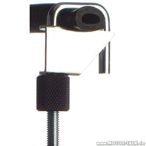

Ich hatte am TTS die Klappensteuerung über eine Schlauchschelle (siehe Bild) deaktiviert. Das ging super einfach und wäre im Fall des Falles auch schnell entfernt gewesen.
Scotty's Lösung gefällt mir sehr gut.
Schlauchklemme-metall-20mm
Danach ist die Klappe offen. Damit fahre ich jetzt 40.000 km
Dann kannst Du den Schlauch jetzt wieder draufstecken da der Mechanismuss nun sicher Festgerostet sein wird .Und die Klappe auch mit Schlauch immer offen sein wird .
