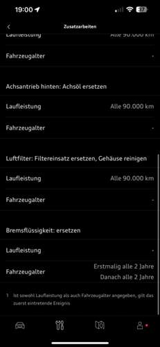

Hat jemand vielleicht Infos dazu?
ATF-Öl und Achsöl Hinterachse bei 90000 km kommt auch noch dazu glaube ich
Bitte sehr. Audi RS5 2022
