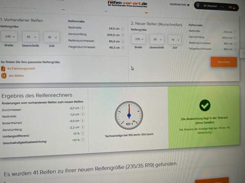

Also etwas Recherchieren und man kommt auf diese Lösung.
Es gibt auch ein Gutachten seitens H&R wo diese Lösung freigegeben ist.
Wenn Du vorne den 30iger Querschnitt fährst, dann passt es vom Abrollumfang zum hinteren überhaupt nicht zusammen.
Also 4 x 245/35R 19 ist somit die korrekte Kombi.
Es ist wichtig das ein Quattro auf der Vorderachse und Hinterachse den gleichen Umfang hat.
Das wäre dann mit 30 vorne und 35 hinten bei 245 er breite ja nicht der Fall
255/30 Vorn und 235/35 hinten ergibt nur eine Abroll Differenz von -0,9% gegenüber der Serie ist wichtig, wegen der Einzelabnahme.
wenn auf dem Tacho also 100 steht fährst du 100,9
Auf der 9‘er Felge wird so n 245 ganz schön gestretcht oder ?
Geht noch ohne Bedenken, 235iger wäre da schon an der Grenze.

Ne wäre im ohne tieferleging usw, fahre im Winter 255/30 vorne und 235/35 hinten was eine umfangsdifferenz gegenüber der Serie von 0,9% vorne bzw 1,1% hinten beträgt, deswegen hatte ich mich dafür mal interessiert
Und welche Differenz in % besteht nun zwischen vorne und hinten??
Das ist letztendlich entscheidend

Rein rechnerisch 0,2%, wenn ich jetzt kein Denkfehler habe :/?!
