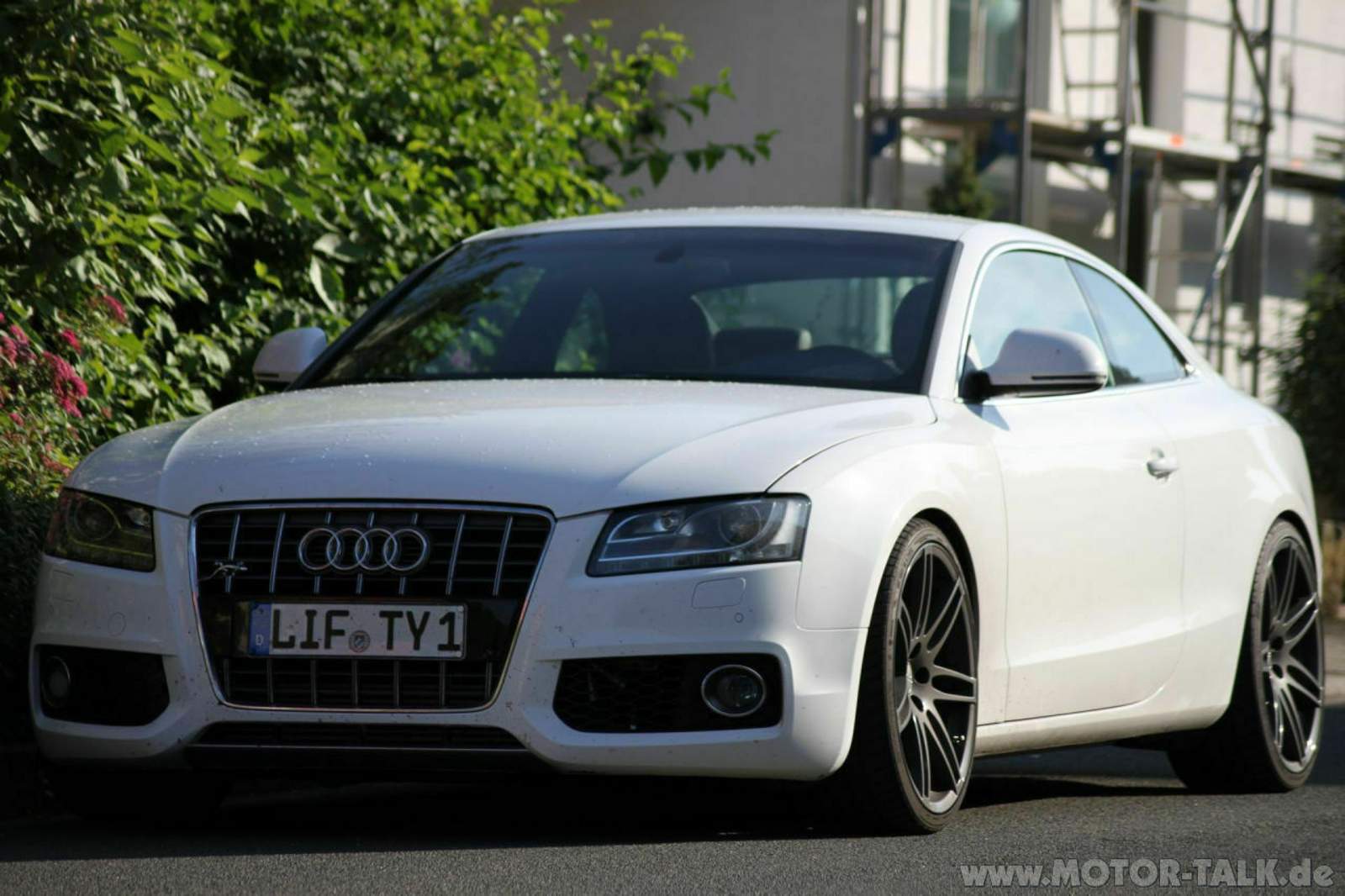

Ich hab nie eine Reifenfreigabe bis jetzt gebraucht. Ich hab damals z.B. auch 255,30R20 eintragen lassen beim A5.
https://img.motor-talk.de/Jxh6E_cx1usJH590.10.jpg
Meine erste Einzelabnahme mit Traglastgutachten war damals 2002.
Ich hab da auch keine 225,45R17 eintragen lassen sondern 215,45R17 inkl. die Facelift 17 Zoll Felgen.
