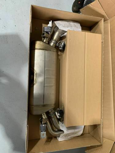

Heute sollte nun der Endtopf von der Akra getauscht werden - im Paket kam aber ein Endtopf mit merkwürdig positionierten Klappen (siehe Foto). Mal sehen, was APR morgen dazu sagt.
Bei meiner Anlage liegen die Stecker-Anschlüsse auf beiden Seiten identisch entgegen der Fahrtrichtung und die Achsen der Klappen vertikal.
B735e471-8e32-46cd-b2c3-2351798951c2
@Saftpresser schrieb am 18. März 2021 um 20:52:52 Uhr:
Ev. "running change", damit das Problem nicht mehr auftritt!? Klappen liegen jetzt ev. strömungsgünstiger bzw. so, dass in die Achsen kein Kondenswasser mehr kommt!? Reine Vermutung meinerseits.
Sieht merkwürdig aus. Es ist auch schon am Karton zu erkennen, dass der Endtopf mit den gedrehten Stellmotoren auch gar nicht richtig dort reinpasst (Beschädigungen am Karton). Der Karton ist an den Stellen ja richtig eingedrückt. Ich habe eine Vermutung und zwar verkauft APR jetzt auch die Akra für den RS Q3. Für den Q3 wird die AGA aber von APR bearbeitet... Vielleicht ist das der bearbeitet ESD für den Q3?! Die Rohre und die Aufnahmen mit den Gummis sehen auch anders aus meine ich.
Obwohl hier auf dem Bild stehen die Dinger auch schräg...
