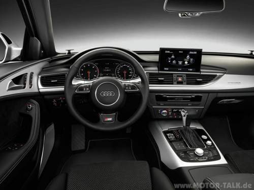

A6-lenkrad

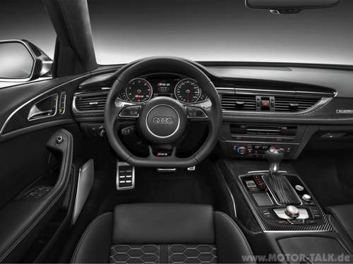

Rs6-lenkrad
Hab ich einen Knick in der Optik oder sind die Lautsprecherabdeckungen in den Türen des RS Matt Silber ? Sieht mir doch fast wie Bose Abdeckungen in silber aus? Dafür brauchen wir die Teilenummer 😁
ich glaube, das ist B+O mit eingefahrenem Türmchen
