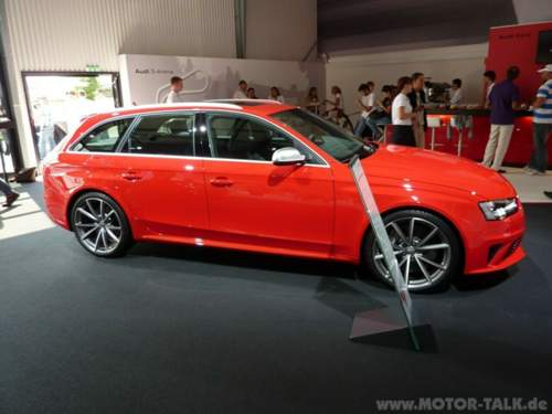

was auch immer Du da gesehen hast...sind ganz sicher nicht original vom RS......denn diese sind definitiv rund.....den RS habe ich mir - auch diesbezüglich - bei den Audi Ex Days 2012 ganz genau angeguckt 😉
http://data.motor-talk.de/.../bild-3-6647539941114996886.JPG
Der schöne Audi gehört stipenma. Ich hoffe es ist in Ordnung, dass ich das Bild zwecks anschaulichkeit verlinkt habe..
Ich glaube das ist unter anderem eine Frage des Gewichts..

Hast du meinen Text gelesen, bzw. dir mal die verlinkten Bilder angeschaut? Es gibt mehr als nur den einen RS
4 8K
(EDIT), den du dir aus weniger als 50m Entfernung angesehen hast..

Ich spreche vom RS4 8K und sage, dass es diesen Wagen ab Werk auch mit innenbelüfteten Scheiben im Wave-Design gibt.
Was ist daran missverständlich? Als Beleg habe ich ein Bild eines RS4 8K Avant sowie ein Forum Thread, welcher auf folgende offizielle Audiquelle verweist:
https://www.audi-mediaservices.com/.../...ard.gid-oeffentlichkeit.html
Dort kann man z.B. lesen:
"Hinter den großen Rädern sitzen innenbelüftete Scheiben im so genannten Wave-Design, die vorderen weisen 365 Millimeter Durchmesser auf. Die stählernen Reibringe mit ihrer wellenförmigen Außenkontur sind gelocht und über Stifte mit den Aluminium-Bremstöpfen verbunden – dieses Konzept reduziert Spannungen, führt die Wärme schnell ab und verhindert die Übertragung von Temperaturspitzen. Die neue Form der Reibringe ergibt eine Ersparnis von insgesamt zirka drei Kilogramm Gewicht bei den ungefederten Massen.
Mehr wollte ich gar nicht sagen..

so...nun mache ich was...ich nehme alles zurück 😉....da ich eben mit meiner Audi Werkstatt telefoniert habe....und dort die Bestätigung erhalten habe......die normale Bremse beim RS4 hat dann doch ab Serienauslieferung Wave-Scheiben ( Ceramic = rund ) und damit entgegen der Aussage des Audi-Mitarbeiters am Sturup-Raceway.....was auch immer Audi dazu bewogen hat, in ein solches Kraftpaket mit seinen dicken Backen, eine - vom Design her - weich wirkende "Mädchenbremse" einbauen zu lassen. Vllt. noch in rosa 😉
