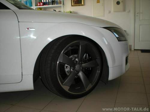

Für alle, die Interesse haben, Bremsen ohne Probleme eingebaut. ( keine Umbauten,... )
Kosten 2190 Euro inkl. Einbau.
Voraussetzung : die Felgen passen 😁
Bremswirkung nach dem Einfahren: 😁😁😁😉

Original geschrieben von comsat
Original geschrieben von Ravenous666
Sicher, das das ne TTRS und nicht ne RS3 Scheibe ist ?
Welche Teilenummer steht auf der Scheibe ?
Ja, das ist mir auch grad durch den Schädel gegangen ! 😁
Danke!
Langsam befürchte ich das auch.
Mein Mechaniker sagte das auch schon... ob wir uns da sicher sind
Sobald ich daheim bin, schaue ich darauf mal. 🙁
DANKE ABER ERSTMAL
Habe geschaut...
Die Teilenummer lautet: 8P0615301 6.30.2
Und ja wenn ich das so Google kommt RS3... ich werde WARNSINNIG 😠!!!
Was bedeutet das: 6.30.2???
Habe bei eBay mal auch diese Teilenummer gefunden, aber mit einer anderen Bezeichnung:

TT 8J fängt meisten mit 8J an ...
8J0 615 301
8J0 615 301
Und das ist dann 8 P !

Dann werde ich wohl neue Scheiben kaufen müssen. Der Bremssattel passt ja trotzdem oder?
Ist ja der Gleiche... oder. Die werden doch nicht alle auch unterschiedlich sein.
Dazu dann noch die Distanzscheibe und es sollte klappen.
Nur macht mir das noch sorgen mit den Felgen...
Verstehe noch nicht ganz "ehrlich gesagt" wieso meine nicht passen.
Der TTRS fährt doch auch 19"Zoll.
Sind die 8-10mm Distanzscheiben schon sooo viel breiter.
Aber dann brauche ich doch nur welche mit der richtigen ET oder?

Für den RS sind genau 2 Felgen in 19" von Audi freigegeben. Für die Bremsen aus der Austauschaktion gab es dann offiziell nur noch die Rotorfelgen zu bestellen im Konfigurator.

Hallo was ist den die Mindestfelgengröße die man bei einem TTrs drauf haben muss??
Würden die hier passen 9x18 ET52 Hersteller Teile Nr.:8J0601025M ??
Die Größe und ET sind genau richtig, ob die Felge jedoch von der Speichenform her über den Bremssattel geht, weiß ich nicht.
Da der RS einen dicken Sattel hat, geht z.B. die 7-DS-Felge nicht, obwohl sie 9" ET52 hat, genau wie die Serienrotorfelge...
Die Speichenform ist also entscheidenter als die ET
Muss man die Bremsanlage vom TÜV abnehmen lassen ?? Bekommt man die mit dem BKV vom 2.0tfsi eingetragen sofern man sie eintragen lassen muss??
Natürlich musst du die eintragen lassen.
Die Aussage die gerne mal getätigt wird, dass man originalteile nicht eintragen lassen muss ist absoluter Quatsch.
Für deinen 2.0er gab es die Bremsanlage nicht, ergo muss sie eingetragen werden.
... und wenn ein guter TÜVler am Start ist, dann wird der die Bremse nur mit passender Hinterachsbremse und passendem Geber/ABS-Block/BKV eintragen
was meiner Meinung nach auch richtig ist. Die Bremse muss als komplettes System betrachtet werden. Entweder komplett oder gar nicht tauschen
