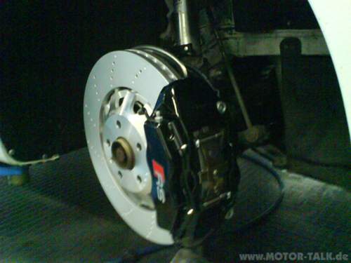

Für alle, die Interesse haben, Bremsen ohne Probleme eingebaut. ( keine Umbauten,... )
Kosten 2190 Euro inkl. Einbau.
Voraussetzung : die Felgen passen 😁
Bremswirkung nach dem Einfahren: 😁😁😁😉

Also ich baue hier nix zam und auseinander...
sondern meine Werkstatt mit meinen KFZ-Meister!
Nur ist dieser eig. auf BMW Spezialisiert daher wussten wir nicht was hier noch fehlt.
Er sagte schon das Distanzscheiben wohl von Nöten sein werden, aber er sagte auch ich sollte mal nachlesen ob wir vl noch mehr brauchen.
Und das mache ich hiermit!
Schließlich war ich EXTRA bei Audi und habe nachgefragt, die gaben mir nur die Schrauben und klar Bremsbeläge - mehr aber nicht.
Bremsschläuche haben wir zum Glück auch noch gekauft gehabt.

Die RS Bremse ist auf nem 2.0er eigentlich nicht eintragbar.
Nur der TTS und 3.2er haben den gleichen Bremskraftverstärker und Hauptbremszylinder wie der RS.
Die Komponenten des 1.8er, 2.0er und Diesel sind zu schwach ausgelegt für die große RS Bremse.
So wirklich legal bekommt man das ohne Umrüstung von BKV und HBZ nicht eingetragen.
Mit den Distanzen ist ebenfalls Unfug, dann das verstärkt beim TT Fronttriebler nur noch mehr das eh schon vorhandenen Untersteuern.
Und ich schließe mich dem langen Rudi an, das was ihr da macht ist schlimmste Ahnungslosigkeit.

Interessant zu wissen mit dem Bremskraftverstärker...
Hat wohl noch niemand so bemerkt, andere es auch einfach umgerüstet hatten!?!?

Übrigens gab es keinerlei Probleme mit in meinem Ex-2.0 ( 200 PS ) mit
der grösseren Bremse und dem kleineren HBZ. ( 50.000 km hab ich damit gemacht )
Brauchte allerdings auch keinen TÜV 🙂
Habe gerade mit meinem Mann telefoniert, ihm kurz von hier erzählt.
Er sagte zu mir die Bremsscheibe sei zu weit drin! Somit passt dann auch nicht der Bremssattel.
Wir haben auch ausgemessen!
Die RS Bremsscheibe ist um ca. 1mm höher als die aktuelle original verbaute Bremsscheibe.
War das bei Euch auch so??
Daher dann die Distanzscheibe?
Aber eine Distanzscheibe kommt doch nicht unterhalb von der Bremsscheibe 😕
Habt ihr den Facelift oder nicht?
Nicht das es zum Facelift 8J TT nochmal ein Unterschied zu meinem gab.
Meiner war BJ 2008.
Alles hat ohne Probleme gepasst.

Sicher, das das ne TTRS und nicht ne RS3 Scheibe ist ?
Welche Teilenummer steht auf der Scheibe ?
