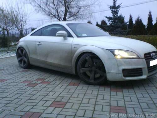

Wie sind Eure Erfahrungen nach Umbau auf die TT RS Bremse?
Hat bei Euch auch schon jemand Probleme mit den überhitzenden und verglasten Bremsbelägen der RS Bremse gehabt?
Ich gehe davon aus, dass das nur eine Frage der Zeit ist, bis das bei Euren Autos auch auftritt.
Ich führe gerade einen Prozess gegen Audi wegen der mangelhaften TT RS Bremse und freue mich, wenn ich hier eine Info krieg!
Vielen Dank!
Thomas
Bremse bremst immer noch sehr GUT !!🙂, nur das Quietschen ist um die 0 Grad Aussentemp. etwas lästig.
Nach 35.000 km und ich schone sie nicht !
Stören tut mich nur der Verschleiß der Bremsscheiben, sie zeigen schon eine ordentliche Riefenbildung
am äußeren Rand.
Wenn ich mal Zeit habe, versuche ich es im Bild einzufangen.

Meine Güte der Kleine sollte wirklich noch mal gewaschen werden 😁
Original geschrieben von Powdersailor
am äußeren Rand.

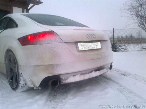

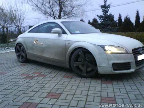

Das Salz auf der TT Haut sorgt dafür, dass mir nix einfriert ! 😁😁
( Tankdeckel, Scheiben, Türklinke,... )
Das Salz auf der TT Haut sorgt dafür, dass mir nix einfriert ! 😁😁( Tankdeckel, Scheiben, Türklinke,... )
