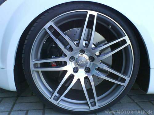

RS Bremse am TT
Für alle, die Interesse haben, Bremsen ohne Probleme eingebaut. ( keine Umbauten,... )
Kosten 2190 Euro inkl. Einbau.
Voraussetzung : die Felgen passen 😁
Bremswirkung nach dem Einfahren: 😁😁😁😉

verstehe die Frage nicht ganz, Du hast sie doch schon drin, laut Bild?
Die Felge geht halt nicht ohne Distanzen drüber...
Genau so schauts aus 🙂

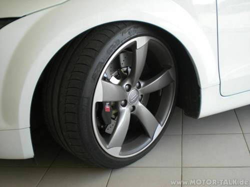

Servus Mogli,
ne Sie ist nicht drin... hatten sie drauf gebaut und alles.
Aber jetzt geht die Felge nicht mehr drauf die Narbe scheint zu kurz.
Ich nehme an ich brauche hier noch einen Adapter / Distanzscheiben?!
Dann stellt sich mir aber noch dir Frage, brauche ich dann noch mehr? Weil das ganze geht ja noch ein Stück weiter raus...
Irgendwas fehlt uns hier noch...
Der TTRS hat auch einen ganz anderen Radstand wie der normale TT 2.0L TFSI... womöglich deswegen!?!
Ich selbst bin kein Spezialist 🙂 hätte nur zu gern auch diese Bremsen bei mir verbaut.
LG Co

Uhu das schein ich überlesen zu haben... super ein Punkt schon mal.
Gut dann brauche ich Hinten auch Distanzscheiben, aber das ein anderes Thema 🙂
Aber braucht man sonst noch was???
Reichen die Distanzscheiben aus und dann passt alles???
Möchte nicht wieder alles auseinander bauen und feststellen es fehlt was 🙂
Da braucht man nix extra.
Der Radstand ist GLEICH, nur die Zentrierung ist etwas kürzer als bei
der normalen Nabe 😉
Ich hatte da keine Probleme.
Nur deine Felge passt halt nicht über den Bremssattel 🙂

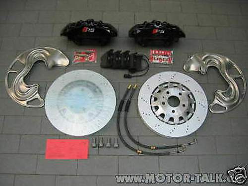

Habe auch mal gesehen und gelesen das man spezielle Halter noch brauchen würde?
Ist das wirklich auch der FALL??
http://www.ebay.de/itm/181406117600?...
Meine vom 2.0 TFSI sollten doch auch passen!
Haben extra die 19"Zoll Felgen gekauft....
Hoffe die passen! Habe viel gelesen das die meisten 20"Zoll fahren...
Original geschrieben von comsat
Das ist alles, was man so braucht.
Bremsbeläge habe ich auch neu gekauft...das passt!
Ich habe alles auf dem BILD, außer diese Silbernen Abdeckungen hinter halb der Bremse!
Da dachte ich auch die aktuellen können drin belieben.
Da braucht man keine Halter.
Wenn du Distanzen nimmst, dann passen die Felgen nicht mehr ins
Radhaus, du musst ja welche mit Zentrierung nehmen ( also ab 8-10 mm Breite )
Das passt dann nicht mehr an der Kotflügelkante.
Also am besten andere Felgen verwenden.

Die sollten eigentlich SO aussschaun.
Wenn so ein Muster auf den Scheiben ist wie bei dir, ist das KACKE 😉
Übrigens, den Riffen auf den Bremsscheiben nach ( dein Bild )
sind die Scheiben SCHROTT. 🙂
Die wurden nur mal oberflächlich abgeschliffen - Die standen lange rum...
Sollte beim einmal bremsen dann weg sein.
Sieht gerade schlimmer aus als es ist 🙂
