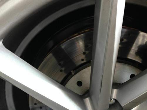

Soweit so gut - Beläge gewechselt, eingefahren und ein paar mal bei AB Tempo gebremst - kein Heißrubbeln, gleichmäßige vollflächige Bläuung der Scheibe, die Scheiben wirken wie die hinteren, schön glatt, beinahe wie poliert - kein Vergleich zu vorher wo man den Eindruck hatte das der Belag stellenweise auf dem Metal festfrisst. Zu meinem erstaunen produzieren die Beläge auch nicht mehr Staub wie die OEM - alles in allem ein Knaller für rund 70,-.

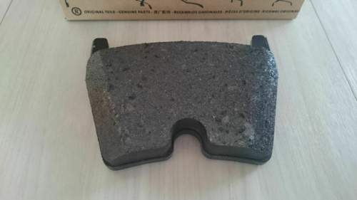

Mal eine Frage, weist Du noch wie das NK Belagmaterial aussah ? ( nehme ja stark an das Du selbst gewechselt hast ) waren die eher grau mit Kupferanteilen ( sieht aus wie ganz feine Kupferfäden ) und sehr feinkörnig. Kaum Geräuschentwicklung, normale, eher geringe Staubentwicklung ?
ich mach mal ein Bild, habe ja noch einen Satz da, dachte bei dem Preis sind nur 4 im Karton drin, aber waren doch 8 🙂
Ja, den Verdacht das es sich bei diesem Preis um nur 4 Beläge handeln könnte, hatte ich auch. Habe den Verkäufer vor angemailt und gefragt aus wie vielen Belägen der Satz besteht - die Antwort war "Acht" und dann habe ich bestellt.
Mache bitte mal ein Bild vom Belag und der Trägerplatte 😉

Für den Track ist der Belag weniger geeignet, da der Staub dann wohl wegen der Temperaturen "pappt" und die Belüftungslöcher verklebt. Dadurch entsteht hinter jedem Loch eine leicht raue Zone wie ein "Kometenstreifen" ( irgendwo habe ich mal ein Foto gepostet ) die so ein bissel für Heißrubbeln sorgen. Mit den OEM war das Heißrubbeln ausgeprägter (Hotspots in der Scheibenmitte ) aber der Staub hat die Löcher nicht zugesetzt.

Edit: Bild gefunden, gut zu erkennen die rauen Zonen gleich hinter den Bohrungen nach 15 Minuten GP Kurs.
