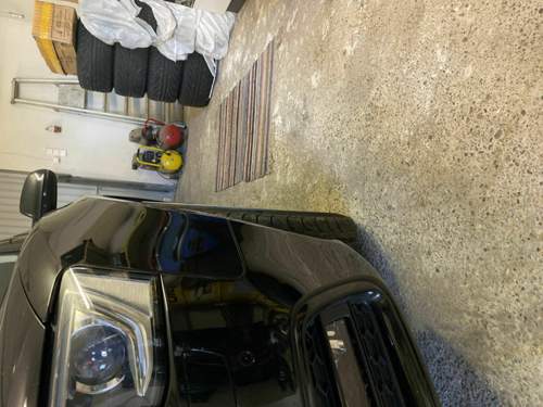

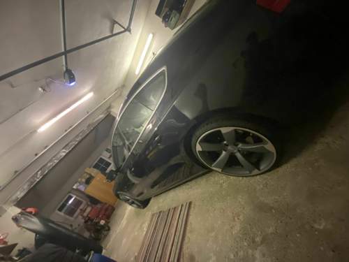

Hallo Leute ..
ich fahre die RS5 Rotor 9x20 et26 mit 265/30/20 und Gewindefahrwerk.
Wollte mal Bilder sehen von denjenigen die diese Kombi fahren, eventuell auch mit Spurplatten ohne das es Streift oder man aufsetzt (vll Maßangabe Kotflügelkante bis Radnabe?).
Bei meiner jetzigen Tiefe streife bzw setzte ich an den vorderen Kotflügeln auf und an der Hinterachse hatte ich vor Spurplatten zu montieren (habe 10mm zuhause liegen), kommt mir aber sehr knapp vor.
Danke im Vorhinein, Gruss

Und da stehst du an wenn du einschlägst oder wenn er einfedert?
Themenstarteram 15. Oktober 2019 um 22:55
@RedBanana schrieb am 15. Oktober 2019 um 22:37:32 Uhr:
@Mario-S3 schrieb am 15. Oktober 2019 um 22:20:51 Uhr:
also vorne Radnabe bis Koflügelkante sinds 330mm und hinten 340mm
Ja also wenn ich zb in eine Gasse einbiege dann hört man wie es vorne schleift bzw aufsetzt an Kotflügel
