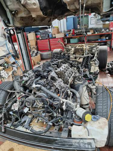

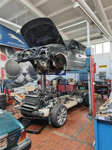

Also das mit der "fehlerfreien Fahrt" hat sich wohl als Wunschtraum herausgestellt...
Das Kühlwasserproblem hat sich auf Dauer nicht lösen lassen. Daher heute nochmals Frontalangriff und den Dicken zerlegt. Nach 4 h waren wir fertig und Chassis ist wieder solo.
Vorausgegangen war immer wieder Flüssigkeitsverlust, Einlaufschlauch in den Kühler wird bretthart und dann fliegt Deckel vom Ausgleichsbehälter nach paar KM weg.
Kein Anzeichen für ZKD, Thermostat und Wapu sind ja neu, also alle Schläuche kontrollieren, AGR Kühler sind im Bypass (AGR sind ausprogrammiert und Blindstopfen drauf), also wo kommt der Druck her? Viel im BL Forum gelesen (Anmeldung funktioniert irgendwie nicht...), also entlüften wie dort beschrieben, leider auch kein Erfolg.
Jetzt wird noch Kühler geprüft, vorsorglich mache ich die ZKDs neu.
Dann weiß ich nicht mehr weiter....
Habe was von "slipped liner" im BL gelesen, was ist das? Mein Englisch ist ok, aber bei Technik hört es leider auf..
Ich werde berichten..
LG Schorsch
So, nachdem die Scheidung relativ zügig ging, geht es jetzt ans Eingemachte...
Kühlsystem komplett zerlegt und alle Schläuche und Verbindungen geprüft, morgen noch Zentralthermostat raus und alle Kühler checken. Dann sollten ZKDs auch eintreffen und weiter geht es..
