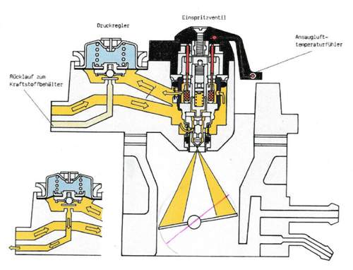

Meineswissens nach spritzt die Monojet konstant ~ 1 bar ein ist das korrekt?
Weiß jemand wie hoch der Kraftstoffdruck ist den die Serienmäßigen Pumpen im 1.8i kat schaffen?
(Falls dieser nicht sonderlich weit reicht wäre ich auch über jeden Tipp dankbar welche andere Pumpe mit besserer Förderleistung das drunter passt)
Man kann ja in der Monojet mit simplen Unterlegscheiben den Druck erhöhen doch kann man das Membran auch komplett öffnen und den Druck dann in der Zuleitung durch einen extra Benzindruckregler steuern?
Habe ein theoretisches Versuchsprojekt am laufen (#Kompressor) doch an dem Benzindruck haperts noch etwas. Geplant ist einen Kompressor mit Magnetkupplung laufen zu lassen damit dieser bei Bedarf dazu geschaltet werden kann doch dann muss sich natürlich bei laufendem Kompressor der Benzindruck proportional zum Ladedruck erhöhen (Soll anfangs erstmal auf nur 0,5bar laufen). Jemand dazu eine Idee?
Vielen Dank schonmal für jede Hilfe
(Für alle die sagen "Kauf dir lieber einen 16v, ist günstiger!", ja das mag sein doch es geht mir auch nicht nur darum dem kleinen Beine zu machen sondern um das basteln. So ganz nach dem Motto: Was ist wieweit möglich und wie weit kann ich gehen ^^.)

Den Benzindruck zu erhöhen bringt nur bedingt und in homöopathischen Dosierungen etwas.
Mit den Unterlegscheiben geht das ganz gut, man kann sich aber auch mit etwas Geschick, einer Mutter und einer Schraube (Deckel über der Membran aufbohren, Mutter aufschweißen, mit Schraube den Druck der Membran erhöhen oder senken) einen einstellbaren Druckregler bauen.
Die Membran komplett zu öffnen bringt überhaupt nichts, denn dann hat man fast gar keinen Druck mehr.
Der Druck wird nämlich darüber bestimmt, wie schwer die Membran sich durch das einströmende Benzin zurückdrücken lässt.
Mehr Widerstand = höherer Benzindruck.

Da ein Kompressor ja in dem zusammenhang geplant ist wird ein Plättchen warscheinlich nicht ausreichen, zumal ich genau wissen möchte wieviel Bar jetzt eingespritzt werden. Es gibt Ladedruck abhängige Kraftstoffdruck regler damit würde ich direkt vor der Mono in der Zuleitung den Druck regulieren, je nach Ladedruck natürlich. Doch dann darf die Mono da selbst nichts mehr dran rum drehen.
Wenn ich zB eine 1cm dicke Mutter über die Feder quetsche sollte das Membran nicht weit genug auf machen um alles durch zu lassen was ankommt?

soweit ich weiss hat die mono 1,3 bar solldruck
der druckregler sitzt im "rücklauf" also pumpe > vorlaufleitung > düse > regler > rücklaufleitung zum tank
willst du durch die monojet durchpusten musst den spritdruck an den ladedruck koppeln was bedeutet 1,3bar systemdruck + ladedruck (0,3-0,6bar (?) ) was dann nen systemdruck von 1,6-1,9 bar ergeben muss
du kannst den orginalen druckregler raus nehmen und den deckel oben verschliessen und in der rücklaufleitung nen einstellbaren regler verbauen der dann auch noch druckabhängig regelt > muss also ne luftleitung mit drann sein
Mfg Kai

Ist das relevant für das System ob der Druckregler im Zulauf oder Rücklauf sitzt? Der Druckregler besitzt sowieso einen eigenen Rücklauf.

Wenn überhaupt dann den DR im Rücklauf positionieren . . .
. . denn wenn im Vorlauf Druck ist, jedoch der interne Druckregler fehlt, fließt ja der Sprit drucklos (0,25 bar) zurück in den "Vorfilter".
DA Du aber zeitweise mit Ladeluft arbeiten willst ist doch der werksseitige DR schon (fast) ideal !
Bei atmosphärischem Druck wirkt nur die Feder auf die Membran, steigt der Luftdruck wirkt dieser (über die Bohrung im Federdom) zusätzlich auf die Membran und erhöht den Systemdruck.
Am optimalsten wäre wohl aber ein externer, einstellbarer DR mit "positiver" Druckdose im Rücklauf.

für mehr druck ist ne stärkere pumpe besser.
ein benzindruckregler kommt in den rücklauf nach der Monojetronic und kann damit auch den intern verbauten ignorieren.
hab vor der Monojetronic die druckanzeige verbaut und nach der Monojetronic den druckregler.
pumpe ist ne stärkere.
orginaler regler ist weiter verbaut

Der Unterdruck sinkt mit steigender Last, weil dieser wird hinter der Drosselklappe gemessen. Im Leerlauf liegt der Benzindruck dann auch niedriger als der Nenndruck.
Drosselklappe zu heißt bei unseren Motoren etwa 40-50kpa Saugrohrdruck, bei voll geöffneter Drosselklappe wird man etwas unter Umgebungsdruck liegen (irgendwas im Bereich 90-95kpa). Wenn der Ansaugweg selbst keine Drossel darstellt kann man Umgebungsdruck erreichen und je nach Ausgestaltung sogar leichte Aufladungseffekte (Resonanzaufladung).
