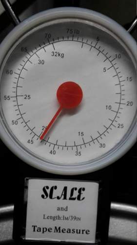

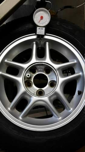

Winterreifen auf Stahlfelge
205/65 R15 auf 6,5 J x 15 ET 33 mit einem Goodyear Ultra Grip 8
wiegt 18,5 kg

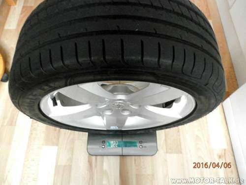

Sommerreifen auf der Intra-Felge von der Design Edition Ausstattung
235/45 R17 auf 7,5 J x 17 ET39 mit einem Goodyear Eagle F1 Asymmetric 2
wiegt 22,0 kg
