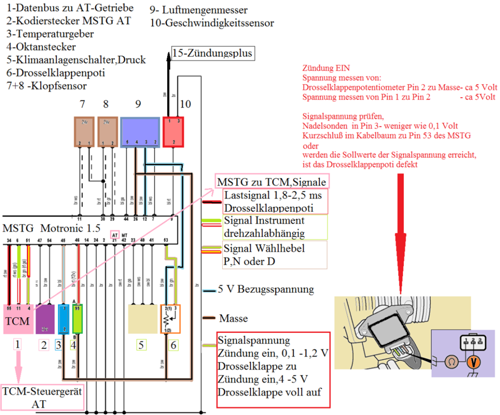

mein Senator geht seit zwei Wochen unregelmäßig in den Notlauf vom Getriebe und auch gerne an der Ampel aus. Problem an der Angelegenheit ist, sämtliche Sensoren sind neu (Drosselklappe, Nockenwelle, Kurbelwellensensor - hab das vom OMEGA B ja belesen) und er macht es immer noch.
Hab das erst harmlos auf die alten Sensoren geschoben.
Hinterlegt ist Fehlercode 76, womit ich und die verzweifelte Werkstatt bislang das Kabel und alle Steckverbindungen abgesucht haben aber keinerlei Brücke, lockere Kabel oder gar Wassereintritt feststellen konnten.
Teilweise kann ich ohne Lampe bestens fahren, bremse einmal bis auf Stillstand und an ist die Lampe.
Auch die Maßevgerbindungen hinter dem Motorbloick hab ich alle schon abgebaut und neu dran gemacht, bringt leider garnichts. Eingestellt wurde auch die Drosselklappe, seitdem geht er nimmer immer sofort gleich aus.
Was könnte die Ursache sein? Ich bin fertig mit der Welt. Herzlichen Dank Euch vorab

Moin
erst einmal die Stecker vom MSTG und TCM (Getriebe)abmachen und neu Stecken.
entweder ein Problem der Verkabelung oder Poti defekt und
die Signalspannung geht im Fahrbetrieb zu weit runter, im Leerlauf unter 0,1 V
oder bei Vollast hat die Signalspannung schwankungen !
dann auf FC neu prüfen ,
Löschen- Zündung aus,Batterie 2 Minuten am Minuspol abklemmen .
wenn das nicht hilft,das Bild anschauen und ein Multimeter einsetzen .
mfg

Hallo und besten Dank für deinen Tipp und der für mich überaus nachvollziehbaren Skizze nebst Daten!
Die Verkabelung am Steuergerät, für den Motor, hatte ich heute einmal abgezogen und neu drauf getan. Leider keine Besserung.
Ich hatte auch den halben Motorraum auseinander und musste mit erschrecken festellen, dass am großen Getriebekabelbaum (Spritzwand Fahrer) solch ein Braunes und ich meine es war einmal Rot (ein Kabel mit zwei Farben) aufgescheuert war und auf Metall scheuerte. Hatte einmal das Kabel daraufhin auseinandergezogen, sodass es nicht mehr irgendwo dran scheuern kann und einmal einen Hardreset gemacht. Brachte auch leider keine Besserung.
Das Getriebesteuergerät werde ich diese Tage einmal mir ansehen, da ich noch nicht dahinter gekommen bin, wie ich am besten, ohne diese kaputt zu machen, die Regenverkleidung demontieren kann und den einmal dort mir die KLabel ansehen und den Stecker ziehen und wieder neu bestücken.
Ich möchte gleich ein neues Steuergerät kaufen, kann ich alle nehmen, wo für nen OMEGA bestimmt sind oder gibt es dort Einschränkungen?
Multimeter bekomme ich am Mittwoch mitgebracht, den wollen wir spätestens einmal durchmessen und nochnmals genauer Prüfen.

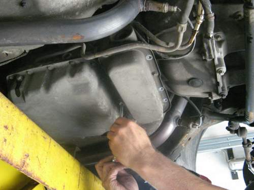

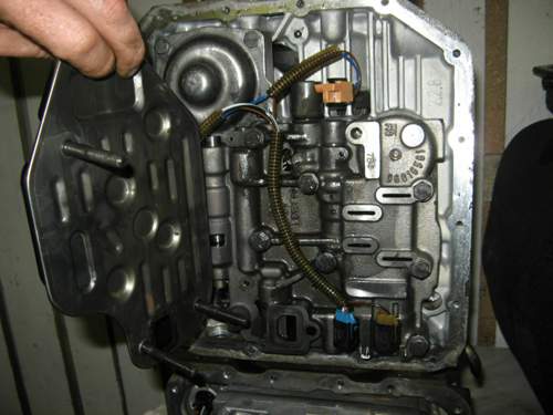

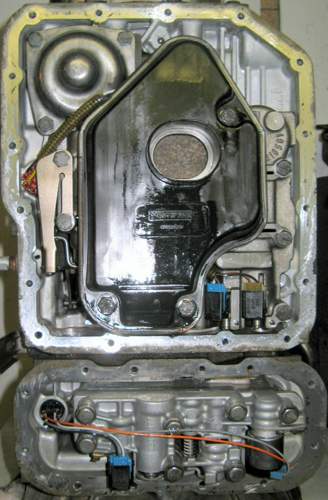

Wenn das Getriebe unverhofft in den notlauf schaltet, das mein Getriebe auch machte, dann ist eins oder beide Magnetventile (MV2) oder (MV3) defekt. Durch Erschütterung oder Schaltimpuls bekommt das defekte Ventil einen Kurzschluss gegen Masse und das Getriebe schaltet in Notlauf. Es folgen dann Fehlercods die nicht auf die Ventile hinweisen. Ich habe damals sehr, sehr lange gesucht. Auch unsere Spezialisten in der Getriebe-Entwicklung konnten mit nicht weiter helfen.
Hier liegt es an den Wicklungen im Magnetventil.
Die Lackisolierung versprödet im Laufe der Zeit und es kommt so vor, daß es oft kurz einen Windungsschluß gibt.
Leider besteht diesen Schluß oft nur für Bruchteile von Sekunden, was dem Stromfühler des Ventilsteuerkreises im AT-STG ausreicht diesen Fehler zu bemerken und das Notlaufprogramm aufzurufen, nur ist die Fehlerdauer leider zu kurz <1Sek., um einen entsprechenden FC zu generieren und diesen dann ja nachvollziehbar auch im Fehlerspeicher abzulegen.
Somit hilft nur das Auslesen der FC's im Fehlerspeicher des AT-STG ansich nicht weiter.
Hier hilft es eigentlich nur in einer OBD Protokoll-Aufzeichnungsfahrt die Daten kontinuierlich aufzuzeichnen und nach einem Fehlerauftritt anschließend auszuwerten. Klappt fast immer.
Die einfachste Variante ist es jedoch sich neu einen entsprechenden Ventilsatz (evtl. auch aus einem gebrauchten Getriebe) zu besorgen und den pauschal einfach zu wechseln. (Ist immer auch eine gute Gelegenheit gleich einen ATF & Filterwechsel mit zu machen.)
Nach einer solchen Maßnahme waren diese sehr schwer zu findenden "Geisterfehler" wie ich sie nenne, bisher fast immer verschwunden.

Die drei Stecker auf den Bildern sind die Ventile?

Hallo zusammen und vielen herzlichen Dank für Eure zahlreichen Antworten!
Mein Senator läuft seit heute wieder, wie ein Neuwagen. Es lag an dem Steuergerät, welches defekt zu schein scheint, hatte auf Verdacht im Internet ein neues erworben, mit den uidentischen Kürzeln, wie es auf meinem steht, und dieses heute einfach mal eingebaut. Direkt, nachdem ich wieder die Batterrie angeklemmt hatte und ihn startete, war die Lampe ausgegangen und er schaltet wieder richtig sauber. Danach tauschte ich nochmals die Steuergeräte und sofort kam die Lampe wieder. Nochmals tauschte ich und sie blieb wieder aus.
Ich vermute, im Steuergerät selber hatte sich die Lötstelle gelößt gehabt, sodass einfach die Verbindung zur Drosselklappe fehlte, bzw einen Kurzschluss simulierte.
