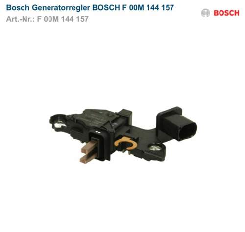

Hört sich stark nach dem Lima Regler an bzw den Kohlen die am Ende sind... den kann man bei den Bosch Limas einzeln tauschen.. Regler kostet Ca. 35 Euro
Es gibt mehrere Bosch Regler.. am besten nach der Nummer schauen und direkt den richtigen kaufen...

Die Regler kosten eher 80-60 EUR, nicht 30 EUR.
Hier geht es nicht um Autos oder Generatoren aus den 1980ern...
Hinten auf dem Generator ist zuerst mal nur die Generator-Artikelnummer zu sehen.
Die Regler-Artikelnummer erst nach dem Ausbau.
Es gibt unterschiedliche Regler für gleiche Generatoren. Ob die Generatoren dann auch immer eine andere Artikelnummer haben, weiß ich nicht.
Außerdem muß man sehen, ob man überhaupt noch einen originalen Generator und Regler hat.
Manche frickeln wohl auch billige Generatoren rein, u.U. ohne passenden Datenanschluß am Regler.

Ich weiß ja nicht über welchen Regler wir genau reden...
Der hier zum Beispiel kostet mich 35 Euro...
Stimmt. Das Ding ist von einem C-Klasse-Generator? (A 003 154 99 06?)
BOSCH UVP ist da auch ca. 62 EUR (ohne USt.?)
Bosch Automotive Catalog
