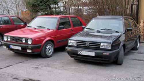

Hey leute,
Ich habe da ein problem mit meinem 20 jahre alten Golf 2
Der vorbesitzer hat den Wagen so gut wie gar nicht gepflegt und der lack ist fast weiß gewesen...
Nun habe ich den ganzen Wagen mit Lackreiniger bearbeitet und der wagen war richtig rot wieder.
jetzt 1 woche später habe ich den wagen gewaschen und er war wieder sehr ausgeblichen.
was könnt ihr mir empfehlen?
ich habe auch mal ein bild im anhang damit ihr wisst wie er ursprünglich aussah!
Sdc13972

Nun habe ich vor längerer zeit mein Auto poliert und wollte euch das Ergebnis zeigen!
Meins :P
Ausgebleichten Lack hinzukriegen, geht, aber erfordert viel Arbeit. (Foto). Wenn man ihn konserviert, hält das Ergebnis recht lang. Dranbleiben ist Trumpf). Bevor man den Wagen zum Lackierer bringt, muss man sich halt überlegen, ob sich die Mühe lohnt. Das bearbeitete Auto sieht übrigens - ein halbes Jahr nach der Behandlung - noch genau so aus.

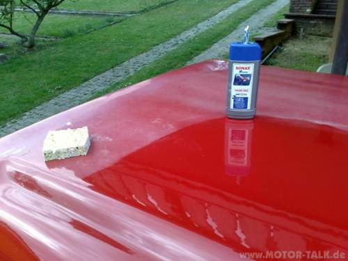

Ich habe vor vier Wochen auch unseren Firmenwagen (Mitsubishi L200 Pickup mit GFK Hardtop, Baujahr 1997) wieder aufpoliert. Davor gabs eine Behandlung mit Meguiars Knete. Die Oberfläche war ursprünglich so unglaublich rau und griffig, daß ein Straßenbelag neidisch werden könnte !
Wahnsinn, was alleine die Knete schon für einen Unterschied gemacht hat !!
Man muss allerdings zugeben, daß ich das Dach des Autos immer etwas vernachlässigt habe, weil es schwer zu erreichen und nicht direkt einsehbar ist - jedenfalls bei meiner Körpergröße ! ^^
Im Bild die Dachfläche des Hardtops, welche besonders stark ausgeblichen war.
Welche Politur ich verwendet habe sieht man zufällig ebenfalls 😉
Meine Frage :
Ist die weißliche Färbung eigentlich eine Art "Verschmutzung", die man von der Oberfläche herunterpoliert ? Je länger und intensiver man eine Stelle bearbeitet, desto mehr zeigt sich die Originalfarbe wieder.
Ich hab schon verstanden, daß es sich um Farbpigmente handelt, die aus dem Lack an die Oberfläche wandern, nicht um dahergeflogenen Schmutz.
Muss man also nur die "guten" Lackschichten wieder freilegen ?
Mich erstaunt die Geschwindigkeit, wie schnell der schöne rote Glanz sich wieder in rosarot verwandelt.
Bildet sich die helle Schicht so schnell wieder nach, oder war der schöne rote Tiefenglanz nur auf das Wachs in der Politur zurückzuführen ?
Aktuell perlt das Wasser nämlich immer noch ab als wäre ich eben erst mit allem fertig geworden. Jedoch sind an manchen stellen bereits wieder Farbunterschiede auszumachen 🙁
Das Wachs ist also noch vorhanden - und dennoch schwindet die Farbsättigung.
Gibt es überhaupt eine Versiegelung die zumindest einige Monate die Farbe erhält ?
