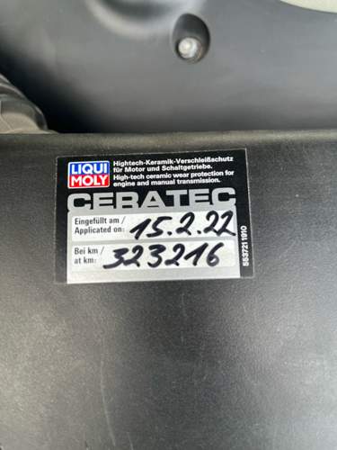

Öl ist genug drin, bis zur höchsten Markierung. Kein Ölverlust. Ich hatte bei 322 TKm einen Ölwechsel durchgeführt und bei 323 TKm Ceratec eingefüllt. Das Flackern trat erstmalig bei ca. 326 TKm auf. Jetzt ist der Kilometerstand bei 328 TKm und ich sah das Flackern wieder. Ich hoffe, dass nicht das Ceratec irgendeinen Einfluss darauf hat. Es soll ja angeblich feine Unebenheiten auf den Metallen im Motor ausbessern. Ich weiß, es gibt auch viele Gegner von solchen Wundermittelchen. Wie auch immer, ich würde mich freuen, wenn ihr mir die nächsten (günstigen) Schritte kurz nennt, die ich vor meinem Urlaub noch unternehmen kann.

Hmm…seltsam, mein Öl ist doch gerade mal 6000 Kilometer alt. Also wenn das teure Ceratec so ein Mist macht, dann müsste man dass doch mal hier und da gehört haben :rolleyes:

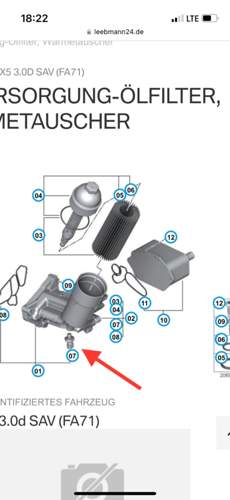

Ok, verstanden. Wir reden von den zwei kleinen O-Dichtungen (rote Pfeile), die mal gewechselt werden sollen. Die große Dichtung (gelber Pfeil) wird ja immer mit gewechselt, wenn man einen Ölwechsel bei Mr. Wash durchführt.
Jetzt habe ich zufällig auch noch einen Öldruckschalter am Ölfiltergehäuse gesehen (Position 7 im Bild). Ist das der Öldruckschalter, den ich gewechselt habe !? Wieviele Öldruckschalter gibt es bei meinem Wagen ?
Da isses doch, das Druckregelventil! Ist integriert im Deckel vom Ölfilter!
Den Schalter da im Filtergehäuse auch und ich würde den Ölstand erstmal bei 3/4 lassen und nicht auf max. auffüllen!
Liqui Molly ceratec hat nichts mit zu tun, eher das rückschlagventil im ölfilterbecher und der öldrucksensor dafür zuständig da es auch wegen dem Öldruck leuchtet rotes Lämpchen, Gruß Eugen

@eugen520 ich war auch verwundert, aber schau mal in die Verwendungsliste! M57 und M57N! Sein FA71 ist also dabei!
