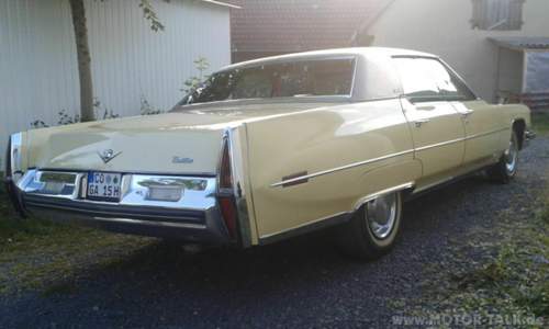

Aber wie gesagt, ich war heuer erst beim TÜV mit meinem Cadillac und da haben die roten Blinker keinen Schwein gestört. Auch ohne Eintrag. So einen Schwachsinn wie Rückfahrscheinwerfer zu Blinker umbauen ist ja der Oberhohn und saugefährlich. Hab auch noch nie den Eindruck gehabt das der normale deutsche Autofahrer mit meinen roten Blinkern ein Problem hat. Rechtzeitig gesetzt hat es bisher jeder verstanden wohin ich fahren will....

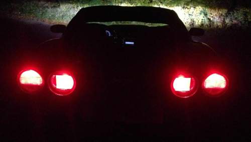

Dafür gibt es in Chinaland LED Birnen die leuchten Weiß und wenn man Blinken will geht Weiß aus und es blinkt gelb.
Setzt man die nun statt der Standard Rückleuchte ein und nimmt ein 2 Phasenstecker kann man Rückwärts fahren und sehen da beide Scheinwerfer weiß... blinkt man dazu bleibt eine Seite weiß und die andere schaltet um als Blinker.
Fährt man sonst um die Ecke und blinkt ordnungsgemäß beim Abbiegen, dann blinkt es aus der weißen Kammer Gelb...
Das ist eigentlich ein nettes Gimmick und erhält recht gut die Standart Optik da es dann doch Gelb blinkt und weiss leuchtet. Einzigst man braucht ein LED Relais also ein Last unabhängiges elektronisches.. dazu habe ich meins einfach eingetauscht, hilft auch bei AHK Verkabelung
Ist mal so als Tip gedacht... kann auch der Tüv oft mit Leben.

Und wenn man es so macht und ganz genau ist, erlischt die Betriebserlaubnis in dem Moment, wo Du die nicht zugelassenen Chinalämpchen verbaust. 😰
Ist also eine Idee, aber auch nicht wirklich Konform. Ich werde erstmal wieder auf original zurück rüsten und mal abwarten was passiert.
