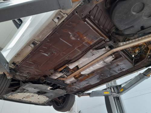

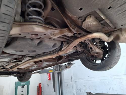

Ne Frage in die Runde. Ich wollte unseren FK7 versiegeln lassen. Es gibt ein, zwei Werkstätte in Umgebung die Mike Sanders verarbeiten. Eine Werkstatt hat etwas schlechte Bewertung, deshalb bin ich direkt in andere hin gefahren. Die Leute sind soweit freundlich und haben das Auto in der Grube untersucht. An paar Stellen sind leichte Korrosion-Arbeiten notwendig, sonst sieht alles noch relativ gut aus. Die haben mir ihrer Schätzung nach 1500€ veranschlagt für Behandlung aller Hohlräume mit Mike Sanders und der Unterboden sowie die Teile der Aufhängung mit dem Wachs der wohl mehr als 10 Jahre halten soll (nach Chef Aussage). Um ehrlich gesagt übersteigt der Preis meine Schmerzgrenze dafür um ca. 600€. Was sagt Ihr? Die Werkstatt beherbergte einige Hochwertige Fahrzeuge die dort zu Behandlung abgestellt sind. Die Firma verdient ihr Geld nicht nur mit Hohlraumversiegelungen, sondern Restauriert auch diese inklusive Lack und Technik.

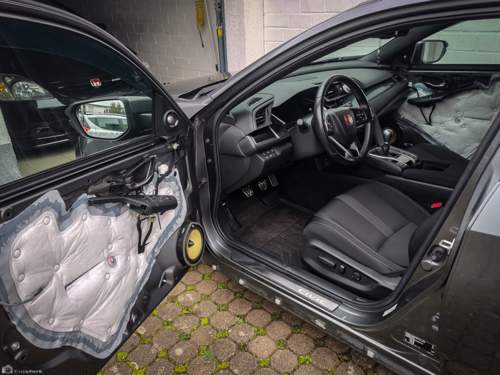

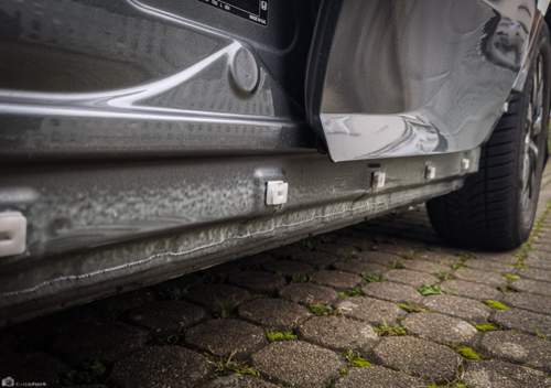

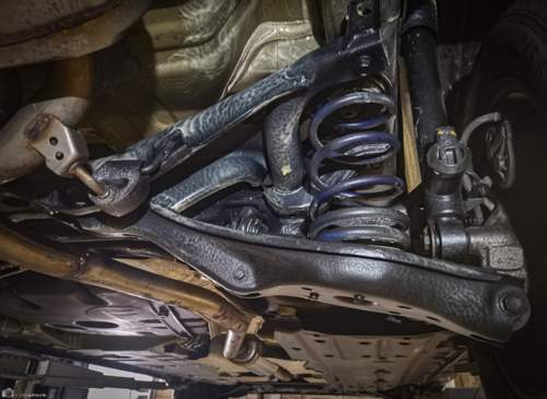

Am 28.10 haben wir unseren FK7 nach Bad Dürkheim in die Fa. "Automobile Genieser" gebracht. Ich habe Türverkleidungen und alle Unterbodenverkleidungen vorher zu Hause demontiert weil ich ziemlich paranoid bin und mache solche Sachen lieber selbst. Der Chef hatte keine Einwände diesbezüglich und paar hundert Euro konnte ich dadurch auch sparen. Die Firma ist keine 20km von unserer Ortschaft entfernt deshalb gab es keine Komplikationen den Wagen auf eigener Achse dorthin zu bringen. Nach vier Tagen war das Auto schon fertig. In großen ganzen bin ich ziemlich zufrieden mit der Arbeit. Die Hohlräume wurden mit Mike Sanders behandelt. Die Achsteile sowie Unterboden mit Wachs. Bei Abholung war die Wachsschicht noch ziemlich frisch und milchig. Nach paar Tagen klärte sie sich etwas. Kollektiv ist freundlich und alle meine Fragen wurden auch beantwortet. Es gab einen Stick mit Bilder die geleistete Arbeit dokumentieren. Kann also die Firma empfehlen.
