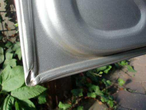

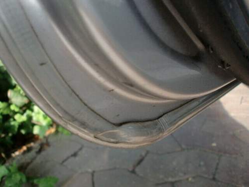

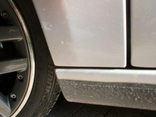

Hier die Bilde zu dazu, die das oben erwähnte zeigen:
MfG
Cimg8352
Cimg8357
Cimg8353
+2
Meiner ist Baujahr 2003, Modelljahr 2004.
Evtl. wurde die dichtmasse mit Modelljahr 2005 eingeführt.
Glaube ich nicht, das die erst zum Modelljahr 2005 eingeführt wurde, meiner ist einer vom Ende des Modelljahres 2004.
Hab mir, bei der Einführung (2001) des 9N, den Wagen genau angesehen, da ich da schon mit dem Gedanken gespielt habe einen zu kaufen.
Da ist mir nichts aufgefallen, das Dichtmasse fehlte, gerade auf Sowas hatte ich ein besonderes Augenmerk, da ich wusste, das ich den länger wie 3 Jahre fahren werde.
Was Möglichkeit wäre, das deiner aus einer Serie ist, wo probiert wurde, was passiert, wenn man die Dichtmasse weglässt oder aber aus einem anderen Länderverkaufsprogramm (EU Fahrzeug ?), wo da schlicht nicht gemacht wurde.
Letzter Erklärungsversuch, es wurde schlicht weg, die Dichtmasse vergessen. Dann frag ich mich aber, wie der durch die Qualitätskontrolle kommen konnte.
Hatte der mal ein Unfallschaden und es wurden Zubehörteile verbaut, wo die Dichtmasse fehlt ?
Eine logische und vernünftige Erklärung habe ich auch nicht parat, warum deiner keine Dichtmasse hat.
MfG
