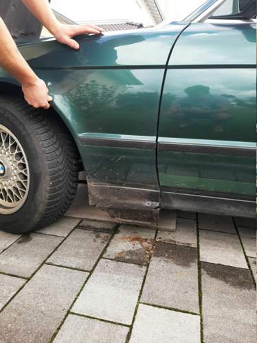

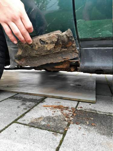

Servus, bei meinem E34 habe ich, wie bei den Bildern zu erkennen, ein Rostproblem am Kotflügel. Da ich ihn demnächst beim Tüv vorführen muss, möchte ich diese volkommen beseitigen. Da ich in diesem Gebiet Einsteiger bin, möchte ich mir Meinungen vom Erfahrenen Leuten holen. Ich hoffe mir kann jemand weiterhelfen. Danke im Voraus.
Grüße Flo

So wie das bei dir ausschaut ist das nicht nur der Kotflügel sondern auch der Schweller, wenn nicht sogar die WHA.
Der Kotflügel lässt sich leicht retten, entweder einen neuen aus dem Zubehör und lackieren lassen oder nur das Teil unterhalb der Zierleiste abtrennen und an den originalen Kotflügel anschweißen.
Bzgl. dem Schweller und der WHA bräuchte man genauere Bilder. Da meine ich gibts die komplette A Säule links noch von BMW für um die 270€
und das geht so wohl weiter durch, sieht man, wenn man die schwarze Abdeckung abnimmt unter den Tueren. Schwellerrost, hier Bilder

Ich weiß das bringt nichts zur Sache. Glaube die Kotflügel sind original noch lieferbar generell alle äußeren Blechteile bis auf die Fahrertür. Zubehör Teile würde ich da aber ehr verwenden an dem Rest eines BMWs^^.
Der wird so wie der aussieht im kompletten Schweller schrott/vermodert sein.
Ich hätte da auch keine Lust mehr viel Geld zu investieren, hätte man vor über 10 Jahren noch machen können da hättest Du bei BMW auch noch eine neue Fahrertür bekommen.

Hallo, haben Sie vielleicht schon einmal darüber nachgedacht, dass ich das Auto noch nicht lange besitze. Ich habe den BMW vor einem Monat gekauft und möchte diesen jetzt etwas herrichten. Da ich mit diesem Modell noch nichts zu tun hatte, wollte ich lediglich wissen wie ich am besten bei diesem Rostproblem vorgehe. Da können Sie sich Ihre besserwissenden Beiträge sparen, diese helfen hier keinem weiter.
@Rayman0002 schrieb am 6. August 2021 um 14:04:29 Uhr:
Servus, danke für die Antwort. Wo finde ich diese Teile?
Den Kotflügel bei Ebay, die A Säulr bei BMW
Wenn du Teile suchst dann nutze den obigen ETK Link, such dir die passenden Teile raus und mit der Nr suchst du dann im Netz.
Wenn die Auswahl zu groß ist oder nicht sicher bist welcher Hersteller was taugt dann meldest dich noch mal speziell.
Ich hab für meinen Touring auch welche aus dem Zubehör gekauft weil die alten leicht angerostet waren.
Hab ich noch in der Halle, wenn die wieder aufbauen möchtest dann melde dich per PN mit Mailadresse dann sende ich Bilder von den Kotis.
