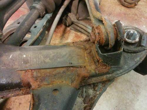

Meine aktuell gemachte Erfahrung mit meinem Mercedes hat mich dazu bewogen mich hier anzumelden, denn mein Wagen fimg vor einer Woche an, dass das Lenkrad einige Grad zu weit nach rechts stand, bei perfektem Geradeauslauf. Zuerst dachte ich, dass ich vielleicht mal die Spur neu einstellen müsse und habe dieser Tatsache ansonsten keinerlei Bedeutung beigemessen.
Dann, am letzten Donnerstag, fur ich von der Firma aus nach hause und musste auf der Autobahn eine Vollbremsung aus ca. 120-130 Km/h machen. Dabei tauchte der Wagen vorne links tiefer ein als rechts u d zusätzlich versetze es mein Heck, so dass ich den Eindruck hatte, dass es mich gleich überholen will.
Ich konnte von Glück sprechen, dass ich das Auto dann doch noch irgendwie wieder unter Kontrolle bekam und fuhr von da an ganz gemächlich nach hause.

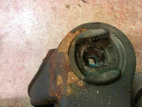

Dort bockte ich sofort den Wagen auf und habe alle Bremsen und Achsteile überprüft. Beim Untersuchen der hinteren rechten Radaufhängung stellte ich fest, dass eine dieser filigranen Alustreben beweglich war und was ich dann sah, schlug dem Fass den Boden aus. Bilder lade ich hoch und würde Euch um Eure Meinung bitten, ob das bei irgendwem auch schon mal aufgetreten ist.
Lange Rede......kurzer Sinn, die komplette Aufnahme für diesen Aluquerlenker ist einmal ringsrum total vom Rost zerfressen und in Folge dessen einfach rausgerissen.

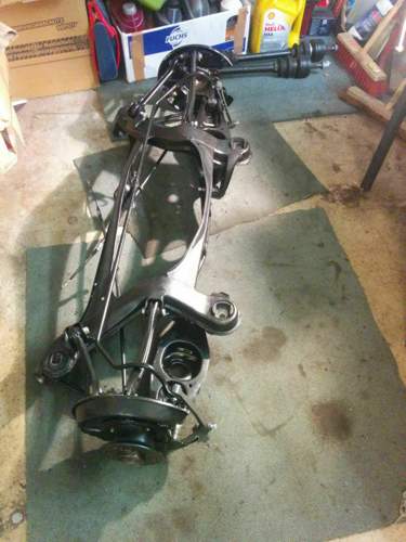

da wäre ich vorsichtig. 300E 4Matic Bj 89, HA-Träger durch 2006 bei km knapp unter 100000. 280E Bj 92, HA-Träger durch 2010 bei km ca. 200000. Beide Fzg sehr gepflegt und weit entfernt von vergammelt.
Ich sage mal ja, die ersten, die die Raumlenkerachsen hatten waren W201 und W124 vor etwa 35 Jahren. Da gammeln jetzt die ersten durch, aber die Beschichtung war wirklich gut, und auch von innen hat da nichts gegammelt, nur von außen nach innen (sichtbar). Kurzum: So soll es sein und früher war es defenitiv besser und so krasse Fälle wie beim W204 gab es nicht.. Beim 124er gammeln die HA-Aufnahmen ab, aber nicht die Träger, schon gar nicht nach nur 17 Jahren und 100.000km.
Ich restauriere gerade meinen W124 nach 526.000km und 30 salzigen Wintern, der HA-Träger ist nicht durch!
Dann erkläre mir mal wie ich die Hinterachse pflegen soll.....
Jährlich wachsen von außen (z.B. UBS 240/220 von Fertan), und von innen Fluid-Film ASR aus der Dose mit 1-meter Hohlraumsonde einbringen. Ist schon Rost vorhanden, Rost entfernen, mit Brantho Korrux 3in1 lackieren.

Achse regeneriert
Alte Achse
Topflageraufnahme
