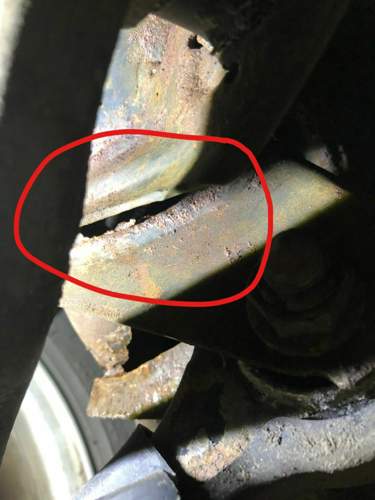

Meine aktuell gemachte Erfahrung mit meinem Mercedes hat mich dazu bewogen mich hier anzumelden, denn mein Wagen fimg vor einer Woche an, dass das Lenkrad einige Grad zu weit nach rechts stand, bei perfektem Geradeauslauf. Zuerst dachte ich, dass ich vielleicht mal die Spur neu einstellen müsse und habe dieser Tatsache ansonsten keinerlei Bedeutung beigemessen.
Dann, am letzten Donnerstag, fur ich von der Firma aus nach hause und musste auf der Autobahn eine Vollbremsung aus ca. 120-130 Km/h machen. Dabei tauchte der Wagen vorne links tiefer ein als rechts u d zusätzlich versetze es mein Heck, so dass ich den Eindruck hatte, dass es mich gleich überholen will.
Ich konnte von Glück sprechen, dass ich das Auto dann doch noch irgendwie wieder unter Kontrolle bekam und fuhr von da an ganz gemächlich nach hause.
Dort bockte ich sofort den Wagen auf und habe alle Bremsen und Achsteile überprüft. Beim Untersuchen der hinteren rechten Radaufhängung stellte ich fest, dass eine dieser filigranen Alustreben beweglich war und was ich dann sah, schlug dem Fass den Boden aus. Bilder lade ich hoch und würde Euch um Eure Meinung bitten, ob das bei irgendwem auch schon mal aufgetreten ist.
Lange Rede......kurzer Sinn, die komplette Aufnahme für diesen Aluquerlenker ist einmal ringsrum total vom Rost zerfressen und in Folge dessen einfach rausgerissen.
Mein Auto ist unfallfrei, scheckheft gepflegt bis vor 10.000 km und der Vorbesitzer war ein alter Herr, der Vater eines Kollegen. Er ist wegen jeder Kleinigkeit zu Mercedes gefahren und hat immer alles machen lassen. Die letzte Tüv-Prüfung hat auch keine Mängel zu Tage gefördert oder zumindest haben die diesen Rost nicht erkannt.

Hatte letze Woche das gleiche Problem, Baujahr 2008, 110 tkm, kein Scheckheft gepflegt,
war nur 2010 einmal bei MB in der Werkstatt.
Schaden wurde zu 100% übernommen.
Der Meister meinte, er habe aktuell 3 204er mit dem Problem der verrosteten Hinterachse...

Hallo. War die Achse schon gebrochen oder nur dem Rost verfallen??
Möchte demnächst mit meinem zum Freundlichen und es prüfen lassen.
Die Hinterachse dürfte ein ähnlicher Fall sein, wie die Kontaktprobleme der Heckleuchten der Vormopf-Modelle. Da gibt es in den USA einen Rückruf und in Europa nur ein Kulanzprogramm.
Ich kann jedem, der das bei MB schon bezahlt hat, raten, nachträglich noch einen Kulanzantrag zu stellen. Ich hoffe nicht, dass der Händler da auf zwei Schultern trug, was ich auch schon erlebt habe. Eine Anfrage beim Hersteller müsste darüber Klarheit erbringen.

Gebrochen und viele Rostbrocken befanden sich auf der Plastikabdeckung siehe Bilder.
Von einem auf dem anderen Tag stand auf einmal das Lenkrad schief (nach links), das Bremsverhalten war eine Katastrophe, der Wagen hat nach links gezogen und das Heck war beim Bremsen total schwammig.

Ich glaub halt eher, dass da irgendwelche Umstände (Splitt oder ähnliches) immer schön die Lackierung entfernt hat und dem Salz freie Bahn beschert hat. Allerdings fault sowas nicht von jetzt auf gleich durch, man muss eben lange genug wegsehen, bis es dann soweit ist.
Wenn dir was weh tut, gehst du auch zum Arzt und wartest nicht, bis deine Hinterbliebenen rumheulen....
