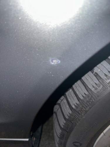

Hallo Leute hab leider einen kleinen Rostfleck. Wie kann ich den am besten selber behandeln und versiegeln ? Siehe Bild

So Leute hab gestern den Rost abgeschliffen und rostumwandler mit Grundierung drauf getan. Nun werde ich es die Tage mit Lack Stift lackieren
Man könnte es auch abkleben und mit Spraydosen lackieren. Kannst dir im Internet die Originalfarbe schicken lassen, gibt's relativ günstig. Die Abweichungen der Farbe, welche über die Jahre durch UV Licht und Witterung entstanden sind siehst du bei der größe nicht...
Hab schon lackstift gekauft werde es damit versuchen

Also hab schon vor Wochen den Punkt abgeschliffen und rost unwandler mit Grundierung 2in1 von rostig drauf getan.
Ich möchte es noch weiter beobachten ob Rost zurück kommt oder nicht bevor ich es lackiere mit farb stift
Hab mir auch extra nen originale Mercedes lackstift gekauft. Hatte früher mal kein originalen lackstift und war mit dem Ergebnis so garnicht zufrieden. Deswegen nun Original Mercedes hoffe das der Farbton dann besser ist
