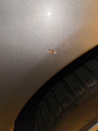

Hallo Leute hab leider einen kleinen Rostfleck. Wie kann ich den am besten selber behandeln und versiegeln ? Siehe Bild

Am besten einfach mit nem Lackstift?! Hol ein bei Mercedes zB. , bearbeite es mit dem Kratzer und tupf ganz dünn Lack drauf. Bei so kleinen stellen kann man das damit schon halbwegs bearbeiten. Bei hellen Farben sieht man das meist mehr als bei Schwarz, es geht aber, besser als wie auf dem Bild.
Foto zu unscharf aber ich würde es blank kratzen mit kleinem Schraubendreher, Grundierung drauf und mit Originalfarbe darüber tupfen.

Im netz, bei tristarcolor. com, solltest du deine farbe, klarlack und primer bekommen.
Hiermit vorarbeiten:
https://www.ebay.de/itm/363964990801?...
Danach ggf. Rostumwandler drauf und
anschließend mit einem Lackstift in der entsprechenden Farbe des Wagens drüber tupfen. Sobald der Lack gut ausgehärtet ist mit der Finish-Paste des Nigrin Sets nochmals polieren.
Snschleifen, rostumwandler, grundierung auftupfen farbstift fertig.
Täglich mehrmals Cola draufgeben, bis die Stelle nicht mehr rostbraun ist. Danach lackieren.

Dann doch besser Flugrostentferner (zB. den K2 Roton Pro Felgenreiniger).
Danach ist der Fleck neutral weiß. Erst dann Rostumwandler und Lackstift.

Muss eine Grundierung drauf oder reicht der rostumwandler als Grundierung ? Viele Rostumwandler werben damit das sie bereits auch grundieren.
Und als Farbstift einen mit Pinsel oder diese richtigen farb Filzstifte

Rostumwandler besteht zum Großteil aus Phosphorsäure und additiven. In Cola ist auch ein Haufen Phosphorsäure, die Wirkung gegen Rost ist kein Humbug sondern nachgewiesen. Es dauert nur länger...

Oh Gott was für ne Eskalation^^ Bin mir nicht sicher ob es bei einem Mercedes Lackstift auch so ist, dass oben eine kleine Drahtbürste/Kratzer dran ist. Damit entfernst du den Rost. Wenn das nur son bisschen "Flugrost" ist, war es das. Das wird doch nicht durchgerostet sein wie die Achsen. Dann ganz leicht tupfen mit der Pinselspitze. Voher am besten den Pinsel an Papier abstreifen mit da wirklich wenig dran ist. Vorsichtig, zart, wenig auftragen und fertig, 5-10min ~20€. Wenns dir nicht gefällt dann eben zum Profi, so ist es erstmal abgesichert und das fällt je nach Licht, mässig bis wenig auf wenn du es gut machst.
Der Lack ist normal immer mit Klarlack in einem Set. Bei so einer kleinen Stelle würde es erstmal ohne Klarlack machen. 1 Tag abwarten und dann mal gucken. Und nicht mit Licht direkt drauf leuchten extra, um zu gucken, da sieht sowieso fast alles Scheiße aus.
