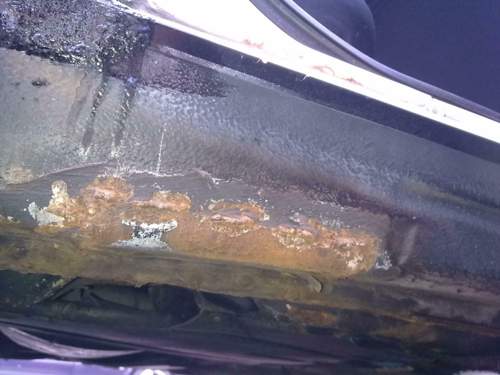

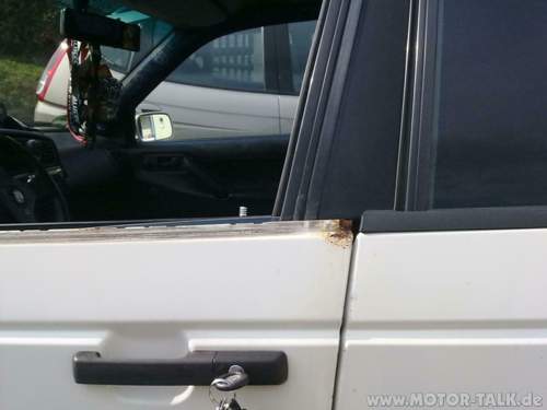

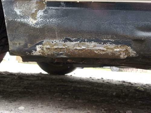

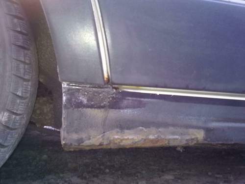

Hallo Mädels und Jungs
Der Frühling kommt und somit geht die Zeit des bastelns wieder los.
Vor gut nem halben Jahr hab ich einen Beitrag über die Rostentfernung mit o.g. Säure im Fernseh gesehen, Säure kann man auch so im Internet bestellen.
Nun meine Frage :
Hat jemand Erfahrung mit diesem direktem Säureeinsatz ?
Geschrieben wird viel im Netz, der eine sagt es funzt bei allem was Metall ist am Auto, der andere schreibt man soll nicht zu viel erwarten, bei einigen Sachen gehts nicht...
Geht um typische Passi-Schwachstellen, Heckklappe, Schweller, unter den Spiegeln und an der Fensterleiste...usw...
Lohnt sich der Kauf von so nem Kanister ?
LG Mandy
das lohnt sich nur wenn der Rost noch nicht durchgefressen ist. Aber bei Oberflöchenrost ist das ne feine Sache, mache ich auch so. Bei Lochfrass ist der Aufwand zu groß, da das Blech eh raus muss und du dann wieder alles Blank machen musst.
Wichtig ist wenn du mit der Säure fertig bis, dann mit destiliertem Wasser gut spühlen und versiegeln.
Gruß Wester

Das ging ja mal wieder fix mit ner Antwort... also werd ich mal n Kanister bestellen...
Anwendung ? Einpinseln, wie lang warten ? und dann mit dest Wasser abspülen, versiegeln mit was ? füller drauf ? und dann lackieren ?
also vorsichitg, Handschuhe und Brille, das Zeug ist nicht ohne! Dann groben Schmutz weg (Drahtbürste...), und immer wieder einpinseln. Am besten nen Behälter drunter und immer wieder einpinseln. dann wenn alles schwarz ist, mit destiliertem Wasser spühlen und mit einem Baumwolltuch trocken machen. Am besten dann mit ne Fön warm machen und Rostgrundierung drauf. Trocknen lassen und füllern und lackieren, fertig.

Nein lohnt sich nicht, denn die möglichen gesundheitlichen schäden sind deutlich höher als eine flex auszupacken und das betreffende stück metall abzuschleifen oder herauszutrennen und neu einzuschweißen..
Mit phosphorsäure in so hoher konzentration ist wirklich nicht zu spaßen..

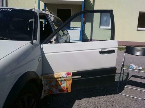

Machst den BB2 doch wieder fit?
Danke für die vielen Antworten, danke Matze für den Direktlink !!!!

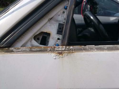

Und ja Nadi, ich kuck mal wie weit ich komme, vielleicht gibts ja doch noch ne Chance den bis zu seinem 23sten Lebensjahr 2014 durchzuziehen... ich bin fleißig am basteln und wieder herrichten, viel zu lange nichts dran gemacht, da es Leute gibt, die den Hype um unsere heiß geliebten Weggefährten nicht vertehen können und einem das madig reden.
"S iss doch bloß n Auto, mach da nicht so viel Aufhebens drum, weg die Schrottkiste und gut, hol dir irgend n Kleinwagen der fährt, ist doch egal was"
definitiv nicht !!! Dafür steckt viel zu viel Arbeit in dem Nasenbär/FL-Projekt und viel zu viel Herzblut, und Erinnerungen : "Den bekomm wir niemals wieder zusammen" lach
So, nicht so viel reden sondern raus an BB2, die Sonne lacht und ich will heut noch weiter machen...

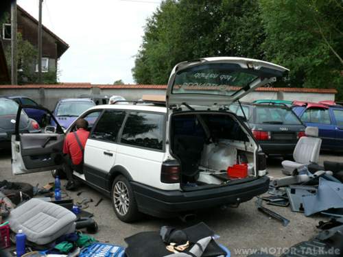

P1180778
lach   das  bild ist geil   da siehts ja  aus wie  bei Hempels  hinterm Sofa
war das beim Tausch der innenausstattung
