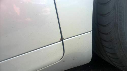

Hallo, ich habe Folgendes Problem:
Vor ein paar Tagen habe ich bei meinem Audi festgestellt, dass die Türleiste ( untere ) von der Tür absteht.
Daraufhin habe ich die leiste abgeschraubt ( war kein Problem, sind nur zwei Schrauben ).
Was ich dann in der Hand hatte war quasi nur noch ein Rostklumpen.
Und zwar ist die Leiste zwischen dem inneren Kunstoffteil und der Lackierten Kunstoffseite außen total weggerostet. Daher stand das Teil auch ab.
Vor ner Stunde war ich dann beim Audi Händler und hab denen das tTeil mal gezeigt.
Die meinsten dann, dass es sich hierbei um ein Anbauteil der Karosserie handelt und somit ein Durchrostungsschutz nicht besteht.
Weiterhin soll ich mich an die Kundenbetreuung wenden um es evtl. auf Kulanz ersetzt zu bekommen.
Glaube aber kaum das ich von denen was bekomme.
Jetzt meine Frage, hat jemand so etwas schonmal gehabt?
Mein Auto: Audi A4 8e Bj. 12.2003 90.000 tkm
Anbei stelle stelle ich euch mal ein paar Fotos rein.
76 Antworten

"Kaum was kosten" ist für mich nicht das Kriterium. Ich mag nur nichts wegwerfen, was ich mit überschaubarem Aufwand instandsetzen kann. Mehr als eine Doppelspritze UHU endfest kostet eine auf alle Fälle und mit der kleb ich noch jahrelang weiter.
Solange sich der Schaden in Grenzen hält, kann man sie jedenfalls retten. Wenn man schon komplett reinschauen kann, hat's natürlich keinen Sinn, die bekommt man optisch nicht mehr hin. Alles eine Frage der Pflege und Achtsamkeit :)
Eine weitere Schraube würde imho auch nichts ändern, weil sie sich trotzdem minimal bewegen kann. Sie besteht aus mehreren verklebten Teilen und genau die gehen irgendwann auseinander. Sobald der Spalt zum Innenleben durchgeht, folgt das Unvermeidbare. Das Eisen innen bläht sich durch den Rost auf und drückt die Teile weiter auseinander. Wenn man es mal von außen erkennt, ist es innen schon ziemlich fortgeschritten.

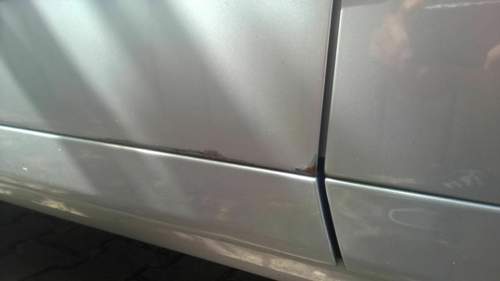

Habe das Problem, dass auf der Fahrerseite die Tür anfängt zu rosten und auf der Beifahrerseite der Kotflügel und auch ein Stück der Tür (siehe Fotos)
Mein A4 ist Baujahr 2003, also 13 Jahre alt, wird es noch Kulanz geben beim Freundlichen?
Oder lieber gleich zum Lackierer fahren?

Nach 13 Jahren glaube ich weniger an eine Kulanzleistung seitens Audi. Entsprechende Laufleistung wird der Wagen vermutlich auch schon haben. Zudem sieht es, zumindest auf den Bildern, weniger nach Durchrostung aus, sondern mehr nach einer mechanischen Beeinflussung. Die wenigen Prozente, die Du, wenn überhaupt, noch von Audi dazu bekommst, werden wohl so wenig sein, dass es ein ortsansässiger Lacker vermutich günstiger hinbekommt.
Grade bei silbermetallic wäre ich mit der Wahl des Lackers eher sehr vorsichtig und würde nicht am falschen Ende sparen. Bei silber ist ein Farbunterschied sehr wahrscheinlich und nur ein guter Lacker kriegt das halbwegs hin. Wenn Du aus meiner Ecke (63303) kommst, kann ich Dir einen sehr guten Lacker empfehlen.
