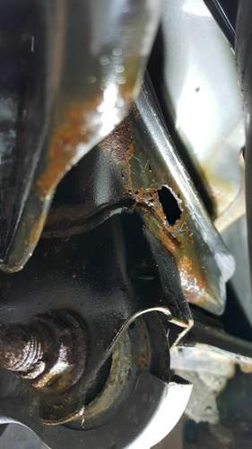

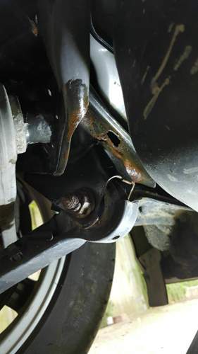

Ich war bei TÜV mit meine c klasse und hat sich raus gestellt das die Hinterachse rechts durchgerostet das Heist neue Hinterachse Körper wechsel , das auto ist 9 Jahren alt voll enttäuscht von Mercedes ,wer kann mir sagen was des Kosten ?

Und hier noch ein aktueller Erfahrungsbericht:
Letzte Woche habe ich, nachdem ich die ganzen Berichte hier gelesen habe, meinen Hinterachsträger gecheckt (S204, C180 Kompressor, EZ 10/2008, ca. 120tkm, letzte HU ohne Probleme, der letzte Service wurde vor 4 Jahren bei MB gemacht).
Er sah von außen noch ganz gut aus, jedoch konnte ich an einer kleinen "Flugrost-Stelle" das Material mit einem kleinen Schraubenzieher ganz leicht durchstoßen und hatte ein Loch von ca. 2 cm Durchmesser.
Ich habe per E-Mail beim örtlichen MB-Vertragshändler um einen Kulanzantrag gebeten und ein Foto mitgeschickt. Einen halben Tag später bekam ich einen Anruf, "Antrag ist genehmigt, bringen Sie das Auto morgen vorbei, wir übernehmen alle Kosten".
Nach weiteren zwei Tagen konnte ich den Wagen mit neuem HA-Träger und sogar frisch gewaschen abholen und es hat mich keinen Cent gekostet. Laut Werkstattmeister ist das Vorgehen mittlerweile Routine dort.
Also wer vor dem gleichen Problem mit der rostenden Hinterachse steht, egal mit welcher Servicehistorie, sollte keine Panik bekommen und sich umgehend beim Freundlichen melden. Alles wird gut.
