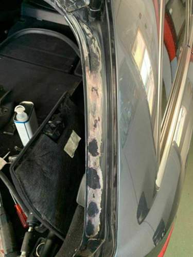

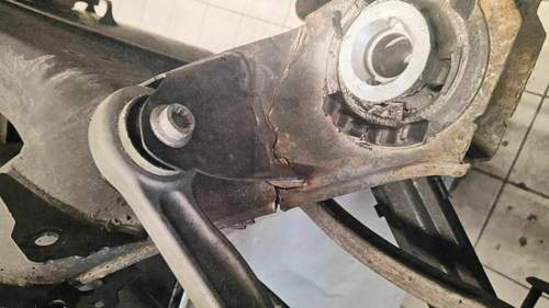

Durchgerostete Hinterachse und Rost an der Heckklapperahmen (Karossiere/Kofferraum) wurde auch bei mir festgestellt.
Das Auto hatte ein sehr eigenartiges und unstabiles Fahrverhalten.
Es fühlte sich an als wenn das Auto schwimmen würde beim stark beschleunigen.
Daraufhin haben wir nachgesehen und der Fall war schnell klar: Hinterachse wegen Durchrostung gebrochen.
Glücklicherweise wurde die Reparatur komplett auf Kulanz übernommen.
Ich hatte weniger Glück bei der Hecklappe. Instandsetzung musste ich übernehmen.
An der Karosserie, unter der Gummiabdichtung, um den Schweisspunkten waren braune Stellen und Rost (siehe Bilder).
Die Stellen waren nur sichtbar wenn man der Gummilippe anhebt.

Danke für den Hinweis mit dem Heckklappenrahmen. Das Wasser kann sich unter der Dichtlippe sammeln und dort länger verbleiben. Man sollte daher immer gründlich alle Schmutznester entfernen, denn auch in denen hält sich die Feuchtigkeit.
Ich habe gerade nachgeschaut...Uff....alles gut. Nur ein winziger Rostfleck, den ich fast komplett mit dem Finger wegwischen konnte. Da mache ich bei Gelegenheit mal ein Tröpfchen Fertan drauf, dann sollte das erstmal gut sein. Wahrscheinlich war mein S204 auch im Vorbesitz ein Garagenwagen. Laternenparker, wo der Wagen ständig bei Wind und Wetter draussen ist, sollten da vielleicht etwas aufmerksamer darauf achten.
Wenn Rost da ist, mein Tip, alles mit Rotationsdrahtbürste wegschleifen und dann verzinnen. Darauf drei Schichten Zinkspray. Arbeitet man geschickt, ist nicht mal der sichtbare, intakte Lackbereich betroffen, muß also nicht zwingend lackiert werden. Ich hatte mal so Rostecken am BMW-Radlauf hinten behandelt, der Rost kam vorher immer wieder, dann einmal richtig gemacht, war Ruhe, ab da rostfrei.

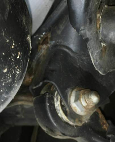

Zuerst die Achse mit Bremsenreiniger gesäubert. Anschließend mit Owatrol Öl eingesprüht und trocknen lassen. Wenn das Zeug trocken ist, wird das hart wie ein Lack. Zum Schluss mit Brantho Korrux "3 in 1"
alles gestrichen. Da kommt jetzt nichts mehr durch. In Frühjahr geh ich mit einer Sonde in die Achse innen rein und versiegel es ebenfalls. Mehr kann man nicht machen.

Bei mir hat der TÜV vor 18 monaten in den Prüfbericht geschrieben "beginnende Korrossion Hinterachskörper". MB wollte mit dem Befund keine Kulanz übernehmen, hat aber auch keinen Korrossionsschutz durchgeführt. Mir egal, wird so gefahren bis die HA hin ist oder der TÜV die neue Plakette verweigert - nur dann gibt es Kulanz von MB , nicht aber bei dem mir mitgeteilten Mangel, der aber nicht zur Verweigerung der Plakette führte. Meiner ist 11/2008 , also 2 jahre weiter als deiner. Und wenn ich den noch 3...4 Jahre fahren sollte, und MB ab dem 15ten Jahr keine Kulanz mehr tragen will, werde ich mir überlegen ob ich die 2000.- in die HA stecke oder je nach Zustand ins Ausland verschiebe. Ist dann ne Frage von Zweck und nutzen, sprich : der Restwert muß dann auch passen.

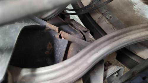

Bei meinem 2013er haben wir jetzt auch ein Rostloch an der Hinterradachse festgestellt. Weiß jemand ob das für die Austauschmassnahme von Mercedes reicht ?
Rost
Einfach hinfahren und anschauen lassen
Wenn du den Thread mal ein wenig gelesen hättest, wüsstest du, ob mercedes das repariert oder nicht.
Gerade bei Mercedes gewesen. Der Meister hat Fotos gemacht und war zuversichtlich, das Mercedes alles übernimmt und in den nächsten Tagen die Zusage gibt. Geschätzt 3000 Euro. Werkstattaufenthalt: 3 Tage. Leihwagen werde ich wenn möglich auch einen bekommen.
