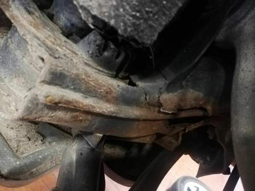

Ich war bei TÜV mit meine c klasse und hat sich raus gestellt das die Hinterachse rechts durchgerostet das Heist neue Hinterachse Körper wechsel , das auto ist 9 Jahren alt voll enttäuscht von Mercedes ,wer kann mir sagen was des Kosten ?

Ja sind ca. 2300 euro

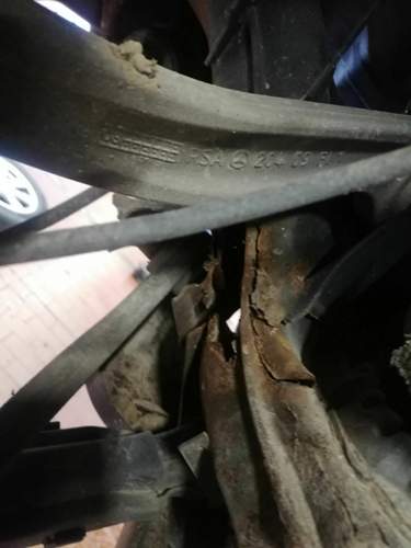

Ich hab heute morgen Bremsen hinten gewechselt und neue Reifen aufgezogen, in dem Zug natürlich direkt die komplette HA Achse kontrolliert... nichts, absolut nichts gefunden!
S204 Mopf 2011
Und hast du auch in den Träger rein geguckt?

Natürlich. Erst mit Taschenlampe dann mit dem Endoskop. Nichts außer etwas Dreck und Steinchen.
Die Achsen sind beim Rost exemplarisch unterschiedlich. Manche fallen schon fast von selbst ab, andere völlig unauffällig. Meine ist dazwischen. Sichtbarer Rost an vielen Stellen, aber noch nichts richtig durchgerostet oder wenigstens angerissen. Das ist eigentlich am blödesten, ich habe noch drei Jahre Kulanzfenster. Ist die Achse bis dahin noch nicht fällig, sondern erst in 5 oder 6 Jahren, darf ich das auf eigene Rechnung machen.

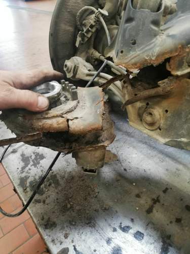

So Heute wider eine neu gemacht, BJ 2009 mit 135000Km.
Träger ist Dreiteilig gewesen nach dem Ausbau.
Kein lückenloses Serviceheft aber 100% Kulanz.
Img-20201007
Img-20201007
Img-20201007
+2
Wow das ist glaube ich die übelste bisher 😁
der sieht wüst aus, aber so ist dann der Ausbau auch einfacher wenn einem alles schon entgegen kommt.
