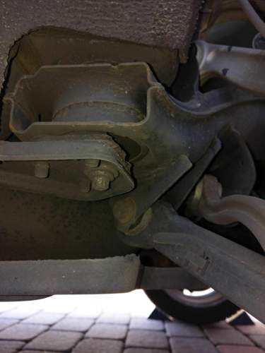

Wenn ich mal Gelegenheit habe, schaue ich mir mal die HA des 2009er S204 meines Kollegen an. Der hat 250.000 km im bayerischen Wald zurück gelegt und das ganze Auto sieht ziemlich übel aus, aber noch kein sichtbarer Rost. Zu Zeiten des W202 hätte man da schon faustgroße Löscher in den Türen gehabt.
Das die Achse von innen nach aussen durchrostet ist mir auch bekannt. Habe auch alles gelesen. Aber danke für die Belehrung. Dennoch hat die Achse keinen sichtbaren Rost und die Bremsleitungen sind top. Kein Rost an den Halteklammern, wie bei einigen anderen. Daher die Idee, dass es vielleicht zum Ende der Baureihe eine Änderung an der Hinterachse gab. Aber anscheinend ist das nicht bekannt.

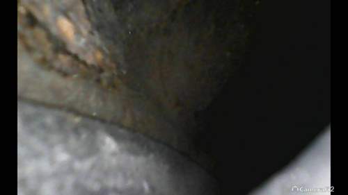

Meine Achse sieht, je nach Verschmutzung, von außen auch aus wie neu. Innen ist trotzdem Rost.
Da hilft nur Endoskopkamera.
Dsdsdsdsd
Dsdsds
Hatte leider kein Endoskop zur Hand. Mache ich das nächste mal! Mann will ja auch einen Überblick wie es um das Teil Innen aussieht.
Wenn der Rost nur auf der Oberfläche sitzt und vielleicht 1/10mm tief, ist das alles noch kein Thema.
