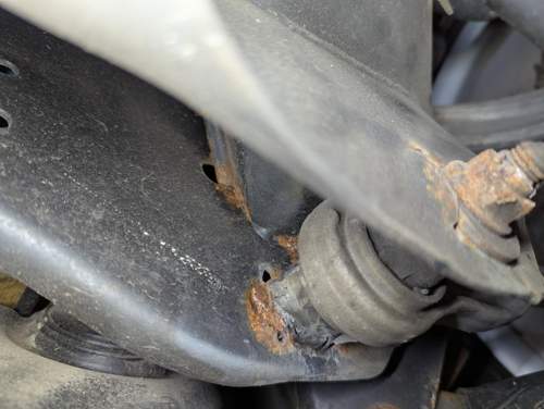

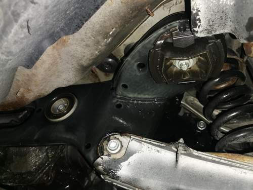

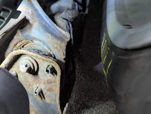

Hi zusammen,
Ich muss demnächst mit meinem w204 (2011, MOPF, 207k km) zur HU und schätze dass die Gummilager der Hinterachse getauscht werden müssen, da ein leichtes poltern bei der Fahrt über Bordsteine zu hören.
Bei mir wurde bisher die HA aufgrund Rost noch nicht getauscht, und jetzt wäre meine Frage, ob ihr anhand der Bilder einschätzen könntet, ob die fällig wird?
Worauf ich spekuliere, falls die Hinterachse fällig wird, und Mercedes auf Kulanz übernimmt, könnte ich die Lager gg. Übernahme des Materialpreises im Zuge dessen kostenlos mit tauschen lassen.
Fotos 1,2 sind hinten rechts, Fotos 3,4 hinten links.
Danke für eure Einschätzung!

So sieht meine auch aus, das dauert noch ca zwei Jahre bevor du Ersatz bekommst, muss durch sein
Ich denke auch dass du da noch Zeit hast. Ich würde den Rost trotzdem mal vorsorglich entfernen, und die HA ordentlich mit Seilfett einsprühen. Da gibts übrigens einen tollen Schlauch mit Sprühkopf, dann kann man die HA auch innen einsprühen.
