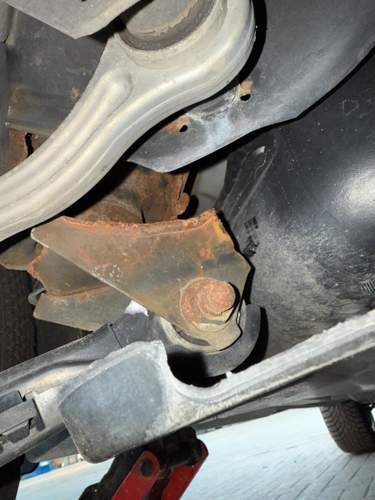

Hallo Leute,
Hatte seit paar Tagen komische Geräusche von der Hinterachse gehabt, war heute bei nem Kollegen auf der Bühne und siehe da die Hinterachse ist komplett durchgerostet und gebrochen auf der linken Seite.
Das Auto ist aus dem Jahr 2008 meint ihr ein Kullanzantrag von Mercedes wird da noch genehmigt Laufleistung aktuell 170k km.
Bild im Anhang.
Vielen Dank.

Bild #211446067
Da ist doch ein Bauteil an der Schweißnaht gerissen. Das ist doch nicht durchgerostet. Was es ja unter dem Strich nicht besser macht.
Ob du nach 17 Jahren mit dem Antrag Erfolg haben wirst wage ich zu bezweifeln.

Aber es ist ja wegen dem Rost gerissen ich denke das macht schon einen unterschied.
[Von Motor-Talk aus dem Thema 'W204 Durchgerostete Hinterachse Kullanzantrag?' überführt.]
Wird zu 100% auf Kulanz repariert. Ist genau die Stelle.
Ab zu Mercedes und fertig. Hauptthread lesen hätte übrigens geholfen.
