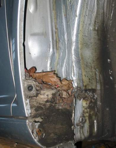

Ich war bei TÜV mit meine c klasse und hat sich raus gestellt das die Hinterachse rechts durchgerostet das Heist neue Hinterachse Körper wechsel , das auto ist 9 Jahren alt voll enttäuscht von Mercedes ,wer kann mir sagen was des Kosten ?

Die Löcher die man in solchen Stahlbauteilen sehen kann sind häufig Teil des Fertigungsverfahren. Grundsätzlich werden die Bauteile behandelt um die Oxidation vorzubeugen (idR. verzinkt). Damit die Plörre nach dem Zinkbad wieder ablaufen kann und sich nicht im Bauteil anstaut, werden solche Löcher gebohrt.

Verzinkt???
Sorry da ist ne KTL Lackierung drauf und das wars dann schon.
Das Problem ist das sich in dem Achsträger Schmutz und da vorallem Sand sammelt.
Das bleibt auch im Sommer immer feucht und dadurch bildet sich die Korrosion.
Man kann das immer gut bei Vw in den vorderen radkästen sehen .

Kostet Dich gar nichts, wird von MB auf Kulanz gemacht.

Und auf deine zweite Frage; Mercedes-Benz tauscht die Hinterachsen auf Kulanz, sofern auch der Bedarf besteht. So lange die Achse noch intakt ist, gibt es ja auch keinen Grund zur Sorge. Wenn die Achse später einmal gammelig wird, kannst du ja immer noch zu MB fahren. In der Regel gibt es da aber keine Probleme, sofern ich weiß. Du kriegst sie dann mit großer Wahrscheinlichkeit getauscht.
