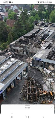

Hallo zusammen, bei mir fing alles so gut an. Antrag Anfang April gestellt. Stunde Später Rückruf bewilligt und Achse bestellt. Am 22. April Rückruf Achse kann am 22-23 Mai eingebaut werden. Geil läuft..... Denkste. Am 21.Mai (Sonntag) brennt die ganze Niederlassung ab. Gut das ich mein Auto Montag morgen bringen wollte. Jedenfalls stehe ich wieder ganz am Anfang. Mit jetzt 2 Monaten abgelaufen TÜV. Gibt schlimmeres im Leben.
Screenshot-20230602-082224-samsung-internet
Das ist natürlich doppeltes Pech.
Kopf hoch, das wird schon.
Welche Niederlassung war das? Und was ist dort passiert?
Mir tun die Menschen die dort arbeiten leid, denn die sind erstmal arbeitslos.
Harsewinkel Kreis Gütersloh
21 5 2023.. viele Oldtimer verbrannt
Ein sehr großer Schaden
Ganz richtig. Die Niederlassung hat noch einen kleinen Standort in Marienfeld. Von dort wird jetzt in Wechselschicht gearbeitet. Denke so werden alle Arbeitsplätze erhalten. Jedenfalls werde ich jetzt von dort betreut.
