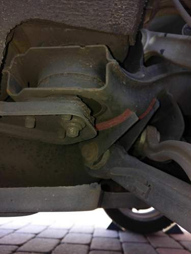

Sagt mal liebe Mitfahrer. Diese bestimmte Stelle wo der Prüfer angeblich seinen Schraubenzieher ansetzt, hat da einer ein Foto/Beschreibung? Wollte demnächst nochmal aus einem anderen Grund zur meiner "Standard freien" und dann könnte man da mal gucken. Oder kann irgendwer es Bildlich hier darstellen, wie es in etwa geprüft wird?! Tüv steht im Juli an.
Einfach mal die Seiten hier im Thread durchklicken...
S. 39
S. 42
Ja schön das du mir hilfst... Ich sehe da verschieden angeroste stellen und Achsen, dass erkenn ich auch. Aber hier ist teilweise die Rede davon, dass die Achse von aussen ok aussieht aber die Prüfer genau Wissen wo sie den Schraubenzieher ansetzen müssen, weil es da von innen nach aussen rostet. Oder zeigt ein Bild den Bereich?
Ich hab dir im Anhang eine Schweißnähte markiert, wo es meist abreißt.
