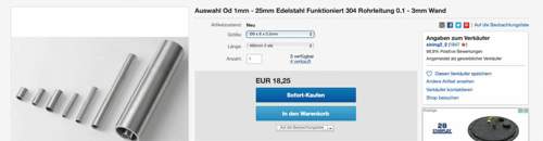

Ich habe hie rauch nichts entsprechendes gefunden, nur in China über Ebay. Aber ob das am ende ankommt und auch noch in den richtigen Dimensionen, wage ich nur zu hoffen.
Hie noch der screenshot
Bildschirmfoto-2020-09-29-um-10-32
Das zuletzt genannte Rohr ist geschweißt, das dürfte selbst im passenden Durchmesser Probleme beim aufreiben geben.

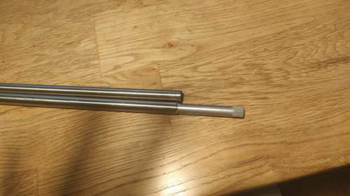

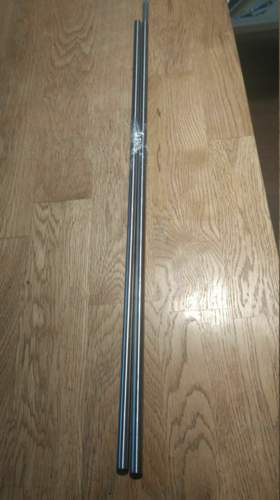

So, die die Rohre aus China sind gekommen. Die neuen Bolzen passen da wirklich spielfrei rein (vielleicht ein Tausendstel Spiel). Ich probiere das mal demnächst aus. Jetzt brauche ich nur noch Unterlegscheiben in 0,5er Stärke.

Ich habe leider keine Bilder. weiter vorne könnt ihr das Rohr sehen, welches ich bei Ebay gekauft habe. Dann noch den Bolzen bei MB neu kaufen. Der Rest ist selbsterklärend und kein Hexenwerk.
