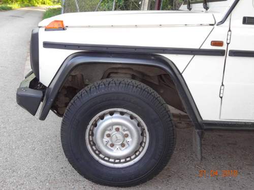

Also ich schmiere die Scharniere meines G280 CDI, Bj,2009 ein - bis zweimal im Jahr mit einem Tropfen Motoröl und habe bis jetzt keine Probleme, bin aber auch kein Laternenparker und fahre im Winter selten, er steht auch kaum im Carport wie hier am Bild, sondern meist in der Garage.
G280cdi-mit-michelin-235-85r16-neu-09625y

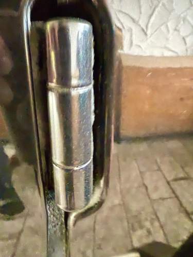

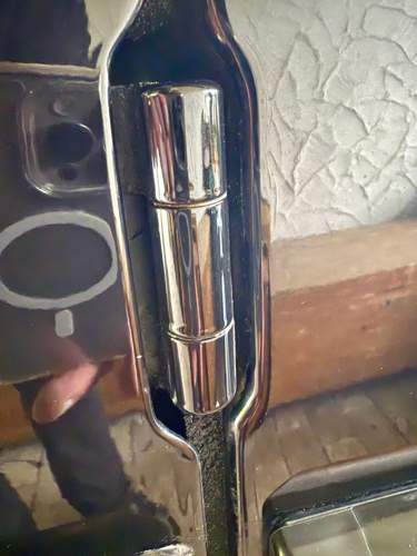

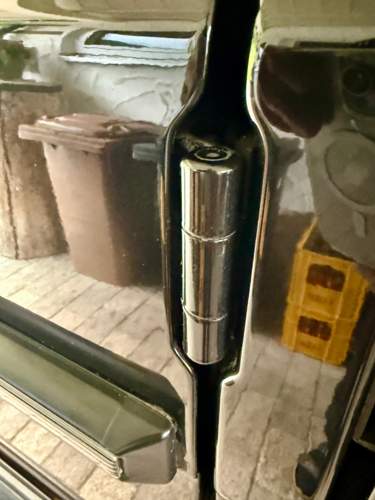

Da muss man jetzt ganz tapfer sein
(Keine Einzelfälle, da kenne ich einige, die so aussehen ..)
G Scharniere zB 2010
Ganzjahres Auto, Winter, Salz …
MB Serviced
MB Serviced
MB Serviced
+4
@Tscharlie schrieb am 27. Mai 2025 um 19:15:59 Uhr:
Ist doch schön sei froh, meiner ist auch Bauj.10 EZ.11 da wurde schon 2013 rostige Scharniere diagnostiziert die wurden aber nie ausgetauscht (hab von MB eine Liste bekommen was über die Jahre auf Garantie gemacht und erfasst wurde) ich hab ihn 2015 mit 60000km gekauft nun mit 330000km sehen einige zwar nicht mehr fabrikneu aus funktionieren aber tadellos... alle Service von MB gemacht die Scharniere wurden dabei nie geschmiert das hab ich selber gemacht...
