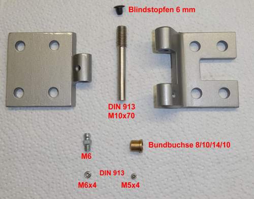

Vom Prinzip her wurde die wartungsfreie Kunststoff-Metallgewebe-Buchse und der Stahl-Scharnierbolzen, durch Messing-oder Rotguss-Bundbuchsen und einen V2A-Scharnierbolzen einschraubbar ersetzt.
Die von mir verwendeten Buchsen sind Rohlinge und passen nur im Außendurchmesser. Sie müssen vor dem Einbau auf 7,9 mm aufgebohrt werden. Diese Buchsen und auch die M10x70 Stiftschrauben DIN 913 gibt’s einzeln im elektronischen Warenhaus. Gelegentlich werden auch Buchsen angeboten die man für diesen Zweck nicht aufbohren muss.

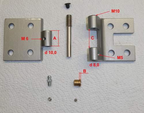

Als nächstes wird das Teil in dem sich die Kunststoff-Metallgewebebuchse befand, auf 9,9 mm aufgebohrt und auf 10,0 mm aufgerieben. Am Gegenstück wird nach dem setzen der M5 Gewindebohrung, eine 8,0 mm Reibahle durch geschoben. Damit wird der Grat der Gewindebohrung entfernt und die untere Bohrung ist sauber. Dann wird nur die obere Bohrung für das M10 Gewinde von 8,0 mm auf 8,5 mm aufgebohrt und das M10 Gewinde geschnitten.
Da das feststehende Teil mit den neuen Bundbuchsen noch nicht in das Schwenkteil passt, muss das feststehende Teil rechts und links der Buchsenbohrung ca. 1,2 –1,3 mm gekürzt werden. Dazu gibt’s auch keine Zeichnung, denn die Scharniere sind nicht alle exakt gleich. D. h. man muss an jedem Scharnier ausrechnen wieviel abgefräst werden muss.
Dazu wird wie im Bild zu sehen Maß C ermittelt.
Dann die Maße A und B ermitteln.
A – Buchsengehäuse ohne Buchsen
A1 – Buchsengehäuse mit Bundbuchsen
B – Bundbreite der Buchse
C – Öffnung im schwenkbaren Teil
X. – Buchsengehäuse abzutragendes Gesamtmaß
X1 – Buchsengehäuse abzutragendes Maß pro Seite
D. h. A + B +B = A1.
A1 – C = X
X : 2 = X1
X1 ist jetzt das Maß was auf jeder Seite abgefräst werden muss, hier kann man 0,1 - 0,2 mm mehr abtragen, weil ohne Spiel funktioniert es nicht.

Der Scharnierbolzen ist eine 70 mm lange M10-Stiftschraube aus V2A, DIN 913, an welcher im unteren Bereich ein 8,00 mm Schaft angedreht wird. Im oberen Bereich bleibt genau nur so viel Gewinde stehen wie das Scharnier oben breit ist.

8 x M10 Innensechkant-Stiftschraube 8,00 €
8 x Bundbuchse 16,00 €
10 x Madenschraube M5x4 2,00 €
10 x Madenschraube M6x4 2,20 €
25 x Blindstopfen 6 mm 3,00 €

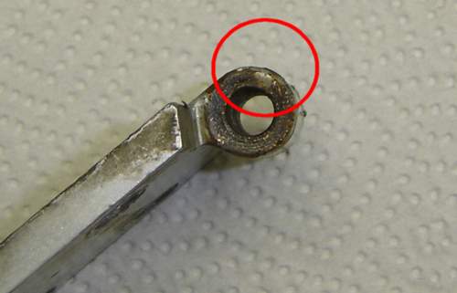

Wie das Problem entsteht sieht man auf den Bildern. Hier ist deutlich erkennbar dass eine geschlitzte Buchse eingesetzt wurde, durch die Wasser an den Scharnierbolzen gelangen kann. Die Kontaktfläche des Scharnierbolzens reibt in der Buchse und die galvanische Beschichtung nutzt sich ab und der blanke Stahl beginnt dann zu rosten. Das ganze ist baugleich an 2006 – 2015. Aus diesen Jahren sind die beiden Bilder der Scharniere.

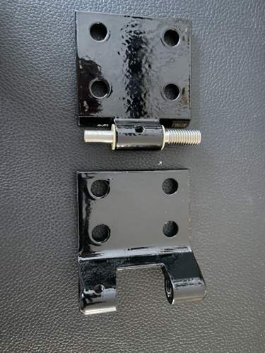

Bei meinem 1. Versuch mit Kunststoff-Bundbuchsen und einsetzen eines Schmiernippels, hat das Buchsen Material den Schmierstoff nicht aufgenommen wie Rotguss Buchsen und der originale Lack. Deshalb hat er sich abgerieben und es hat sich Rost gebildet.

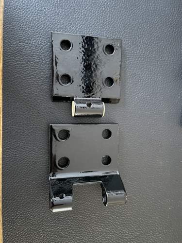

Im letzten Bild sieht es so aus, als hättest Du die Bundbuchse doppelt eingesetzt, jeweils unten und oben im feststehenden Teil des Scharniers?
Und zweitens, wenn ich die Bundbuchse auf 7,9mm aufbohre (Standartmäßig hat meine 6mm innendurchmesser) dann wird sie letztlich ja auf den Scharnierbolzen aufgepresst anstatt auf das Scharnier wie eigentlich üblich?
Oder habe ich irgendwo einen Denkfehler?
Danke für deine Antwort!
Lg G_Sucher
Ja es sind immer pro Scharnier 2 Bundbuchsen verbaut.
Die genannten 7,9 mm werden später im eingesetzten Zustand auf 8,0 mm aufgerieben. Damit sich die Bolzen in den Buchsen drehen können.
Dazu wird das Scharnierteil in einem Winkel im Schraubstock angeschraubt, damit gibt es keinen Lackschaden.

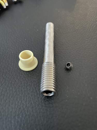

bin nun auch fertig mit meinen Türscharnieren, das Ergebnis kann sich sehen lassen! Einzig meine Bundbuchsen sind andere als deine, habe hier die Iglidur G von Igus verwendet, diese gibt es bereits für das passende Maß 8/10/14/10 und haben sind für eine Last von (>60 N/mm²) ausgelegt, was in diesem Falle locker reicht + sehr Preiswert (1,29€/Stück)

berichte mal in einem Jahr wie sich das mit dem Iglidur und dem Lackabrieb an der Kontaktstelle des Scharnierteils verhält.
