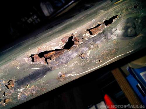

Bild: Frontscheibenrahmen, 20 Jahre alt. Aber: jetzt perfekt repariert vom Dorfschmied mit zwei aufeinandergeschweißten Vierkantrohren. Wie neu! Bei welchem anderen Auto geht das so schön?
P.S. der Schmied hat es für 50 Euro + 1 Bier getan. Daimler wollte für einen neuen Rahmen (ohne Scheibe und Gummi) 900 Euro.
Frontscheibe-rahmen-unterkante
