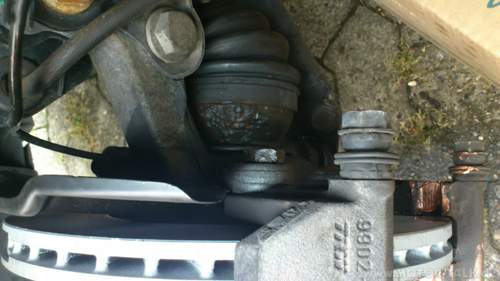

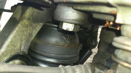

kann jemand sagen ob das Rost ist oder geschweißt wurde..
vorne die Gelenke wo Bremscheibe befestigt ist..
oder kann jemand nachschauen ob bei euch ebenso die Gelenke so aussehen

Das ist Rost und schon weit fortgeschritten !!
Das dürfte wohl die unwichtigste Stelle sein, die es gibt. Dort spielt Rost in 10.000 Jahren keine Rolle. Ich denke bei der B-Klasse habt Ihr andere Probleme bei diesem Thema. Die Abbildung zeigt das Außenteil eines der Antriebwellengelenke. Eines der massivsten Teile am Auto

Ob es wichtig ist war nicht die Frage. Die Frage war ob es Rost ist oder nicht...........
Stimmt.
Dennoch wäre das Fahrzeugalter von Interesse, damit man weiß, worüber man redet.
Sollte das Fahrzeug von 2005 sein, also 7 Jahre alt, dann wärs eventuell ok.
Sollte es neueren Bj´s sein, denn wäre es bedenklich.
DAS ist Rost !!!
(außerdem hätt ich ja mal nen Schraubendreher genommen und mal an der Farbe gekratzt, dann wäre die Frage SCHON erklärt. Aber dann ist natürlich die schöne Farbe runter an diesen Stellen 😉)
Wenn ein Schweißer, oder der DER es nicht kann/könnte in diesem Falle, solch eine Arbeit abliefern würde, dann hätte er seinen Beruf verfehlt !!!
Oder aber es war ein blutiger Anfänger, der sich mal versucht hat.
Mit Schutzgas unmöglich zu schaffen, höchstens mit Elektrode ...
und auch dann wäre die Idee, ob es Schweißarbeiten sind, abnorm.
Außerdem sieht die Struktur (Oberfläche) dieses Gegenstandes nach Guss aus (spezielle Elektroden erforderlich), darum wohl auch MASSIVER in seiner Auslegung (Kraftübertragung und Schermoment).
Des weiteren gehe ich davon aus, dass an solch kraftübertragenden Teilen, aus Gründen der Sicherheit, nicht geschweißt werden würde. Und schon mal gar nicht in eingebautem Zustand.
Also bleibt nur ROST !!!
Von daher gebe ich "Pit 32" schon recht, es gibt wahrlich schlimmere und bedrohlichere Stellen am Fahrzeug wo ROST mehr Anlaß zur Sorge bereiten würde.
Zumindest bei B-und A-Klasse (W245+W169)
