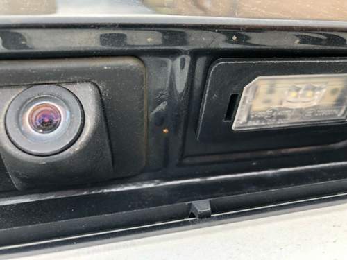

Servus Leute,
Habe eben an meiner heckklappe direkt rechts neben der RFK eine etwa 5mm große rostblase mit deutlich erkennbaren löchlein entdeckt. Werde morgen mal auf der Arbeit mit unseren lackieren reden und auch bei Gelegenheit beheben. Die Stelle ist ja nur sichtbar bei geöffneter Klappe also wage ich mich da wohl selbst ran.
Auto: F10 03/2010 in sophistograu.

auf zum 🙂 damit, bei Korrosion ist BMW recht kulant!
Der Wagen war bis vor zwei Jahren scheckheftgepflegt, danach hab ich sämtliche Inspektionen selbst in die Hand genommen. Meinst du ein Versuch ist es wert ?
@MarYes schrieb am 27. Mai 2019 um 18:09:40 Uhr:
bzgl. Korrosion: JA!
Okay werde mal anrufen. Danke für die schnelle Antwort du bist echt rund um die Uhr auf MT aktiv *daumenhoch*
Wenn nur eine Inspektion nicht rechtzeitig von einer Fachwerkstatt abgestempelt wurde ist die Garantie erloschen. Aber fragen kostet nichts 😉
Also eben bei bmw angerufen. Kulanz wird ganz sicher abgelehnt sofern der Service nicht zu 100% gemacht wurde. Er meinte bei Rost gehts natürlich über die 5jahre/100tsd km Grenze aber der Service muss gemacht sein. Laut den Lackierern in meiner Firma aber keine große Sache. Die werden das machen.

mein e39 war seinerzeit 2 Jahre nicht mehr beim 🙂 Service, bekam als 7 jähriger eine komplett neue Heckklappe... wg. ein paar Rostpickelchen...
ein Versuch war es imho dennoch wert, Danke für die Rückmeldung!
