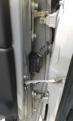

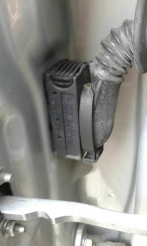

an unserem Insignia ST BJ 2009 rostet es dort, wo die Kabelbäume in die Vordertüren gehen.
Da sitzt eine Manschette auf der Öffnung und rundum rostet es, innen wahrscheinlich auch.
War bei OPEL, Kulanzantrag ist gestellt und heute kommt die INFO vom FOH, er solle das laut Opel zurückstellen, da an einer Abhilfe gearbeitet wird.
Daraus schließe ich, dass es mehere Fälle gibt und das Problem bekannt ist.
Wie sieht es bei Euch aus, habt Ihr da mal nachgeschaut? Ich habe es zufällig beim Putzen gesehen, man muss da schon echt um die Ecke schauen.
Und da zurzeit an einer Abhilfe gearbeitet wird, muss sich das nicht auf das BJ 2009 beschränken. Das scheint ein konstruktionsbedingter Mangel im Zusammenspiel Öffnung Tür und Manschette Kabelbaum zu sein.
Vielleicht hat von Euch schon jemand hiervon oder gar von der geplanten Abhilfe gehört?

Zeig mal Bilder...

Wie sehen die Türen von innen aus rostet es nur an den kanten wo die Dichtung anliegt. Dann hätte ich eine idee wie man das lösen kann. Nur hab ich keine Ahnung wie ich da ran kommen soll.
Da rostet nix in dem Sinn. Dass an der Türe dieser Rost entsteht ist leider nur durch die Feuchtigkeit die am Rand der Gummitülle stehen bleibt. Unterm Strich ist das ein optischer Mangel. Wenn alle 1 bis 2 Jahre etwas Silikonfett in die Dichtung geben worden wäre, wäre alles gut. Meiner ist nun im 7. Jahr und hat nicht die geringsten Spuren von Rost. Weder in den Türen noch sonst wo. Alles eine Frage des Service.
Die Sache ist nur so, beim Vectra C rostet da nichts und hätte Opel diese Variante auch beim Insignia genommen, dann hätte man sich den Ärger sparen können. Das Bild unten zeigt die Ausführung bei meinem Vectra C, der ist jetzt fast 10 Jahre alt und null Rost.
