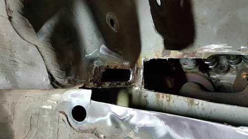

Da kann ich auch etwas aus dem Horrorladen beisteuern.
Erstes Bild Zustand vorher, grob gereinigt. Während Abklopfen bin ich dann durch gewesen.(Bild 2)
Bild 3 zeigt Anfertigen des Bleches.
Anschliessend loser Rost entfernt, den Rest-Rost mit Brunox behandelt.
Wurde dann mit 1 mm-Blech eingeschweisst, grundiert, abgedichtet und in möglichst ähnlicher Farbe lackiert.
Fahrerseitig ein Schutzblech hinter die Klima-Leitung im Motorraum gelegt sowie die Dämmatte Richtung Motor demontiert (die brennt sonst ab). Beifahrerseitig war dort eine Alu-Riffelblech-Abdeckung, die konnte bleiben.
Der Längsträger dann noch mit Hohlraumschutz konserviert, damit es nicht von unten weiterrostet
Ist natürlich nur *Zeitwertreparatur*, hält aber jeder Pickerl-(TÜV) Überprüfung stand. Blech ist Blech.
